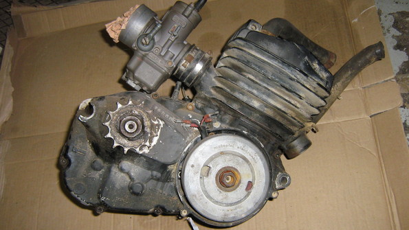

Entretemps j'ai imprimé les docs que j'ai reçu de Rotax même.
C'est bien un 126 FA Kart Model 1984. ( est pas un 124 comme mentionner dans mon post précédent :hein: ).
Parts list : 471
Engine Type : 126
Execution : Kart
Edition : 1984
J'ai également reçu une liste " technical data sheet" avec les données techniques et les dimensions de l'échappemt kart.
C'était une production limité de Rotax pour kart et Cam Am. Après mes vacances je commence la demontage :)

TGM
Messages : 609
Message par TGM »
bonsoir le moteur type 126 et avec ailettes et le 127 est sans ailettes
tgm/michel
Didier77
Messages : 297
Message par Didier77 »
En fait le type 127 semble etre le moteur sans les ailettes sur le cylindre
Voici un moteur d'Aprilia de 83 avec clapets sous le cylindre
Messages : 4377
Exact,
Aprilia RX 1983, admission sur cylindre mais vers bas moteur avec clapets entre cylindre et carters.
Pour les clapets, on devine l'élargissement à la base du cylindre sous l'admission.
Piston à trou car 5 ème mini tranfert à l'arrière comme sur RSGS.
Doc complète avec éclaté sur le site.
