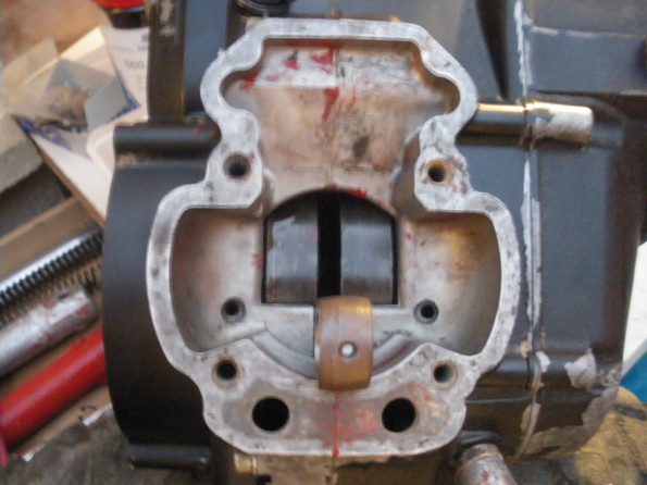

Après demontage je constate que les cartèrs sont fort attaquer.
1/ Comment traiter les zones le plus attaquers ?
2/ Le passage d'eau pour le cilindre était complètement bouchée , je cherche une photo pour voire l'ouverture d'origine ou est ce que je prend le joint entre cilindre et bas moteur comme modèle ?
Merci !

bonsoir c'est le passage de l'huile, tu a le plan du pot de kart?
tgm/michel

Est ce que ce "trou" dans le cartèr est normalle ?
Uploaded with ImageShack.us
