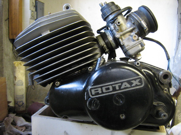

Didier77 a écrit :Une photo d'un 125 Rotax qui etait monté sur un kartingDIDIER a écrit :Un truc que j'ai remarqué , dites moi si vous arrivez a la même conclusion , c'est que le bas moteur du petit 125 type "127" a l'air fortement inspiré par le gros "clapeté" ! Déja , en 1983 je m'étais fait cette reflexion lors de l'achat de mon Aprilia .TGM a écrit :[img_citation]http://www.srcf.fr/forum/img_forum/2010 ... -014-5.jpg[/img_citation]
voila le 85x85
tgm/michel
[img_citation]http://www.srcf.fr/forum/img_forum/2010 ... -594-1.jpg[/img_citation]
[img_citation]http://www.srcf.fr/forum/userimages/Photo-595.jpg[/img_citation]
Il doit quand meme y avoir quelques pieces en commun
Didier77
Même moteur ??

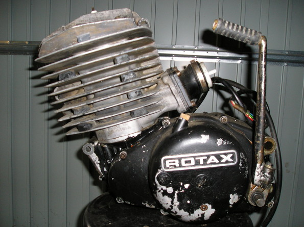

- Messages : 3835
- Localisation : Lyon
Oui, le gros rotax est apparu très tôt, ici la Can Am 370 de 78 :
Au début, les carters étaient en alu au lieu de magnésium plus tard...
Et les "petits" rotax sont apparu à partir de quand ? Ci-dessous une Can-am avec rotax qui a l'air assez ancienne (1975 ?)

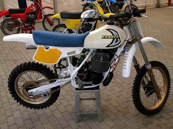

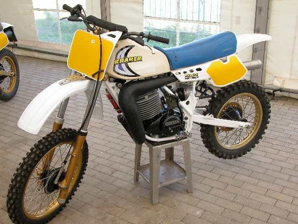

- Messages : 1086
- Localisation : BRETAGNE
Superbe Kramer, j'ai eu presque la même en Kram'It Enduro 240 !!! Mais quelle merde que ce système de biellettes pour l'amortisseur AR ! impossible à régler :hehe:Perego a écrit :This is a bike from my friend.
[img_citation]http://www.srcf.fr/forum/img_forum/2010 ... 2db0-1.jpg[/img_citation]
[img_citation]http://www.srcf.fr/forum/img_forum/2010 ... 026a-1.jpg[/img_citation]
[img_citation]http://www.srcf.fr/forum/img_forum/2010 ... 027a-1.jpg[/img_citation]
stefan
Par contre un vrai rail dans les chemins, mais un désastre dans les petits virages et dans les sauts :clin:
