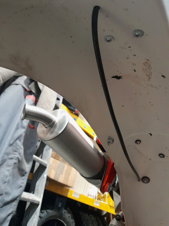

C'est bien Benoit tu avances! Pour le passage du faisceau peut être faire une petite patte prise sur la vis du silencieux ou acheter des passes cables en plastique...

ensuite, un peu de travail sur les périphériques. les fils du faisceau électrique sont passés n'importe comment :
Des fois ça pend, d'autre fois c'est trop tendu...
Avant de poser mes fesses dessus, il me restera à déculasser pour vérifier l'état piston-cylindre (ça à l'air neuf), et aussi le squish pour avoir un moteur en pleine forme sans tout péter!

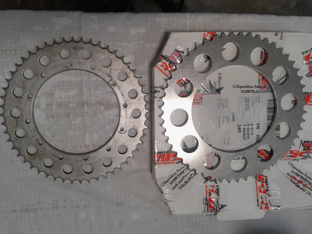

après pas mal de recherche, j'ai trouvé quelqu'un pour me faire une couronne arrière (MJ CORSE). Celle montée sur la moto est une chiaravalli étroite alors que la chaine est une 520 "normale" : ça n'allait pas super!
malheureusement, mon gars à oublié de faire les trous pour fixer la couronne sur le moyeu:
heureusement j'ai un pote tourneur, qui me rectifie ça, il m'a aussi fait un axe de roue avant.

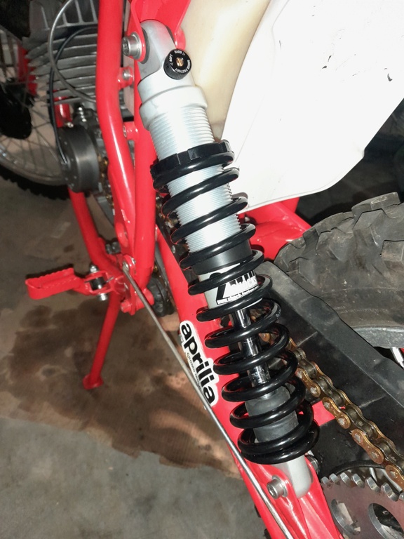

bon, ben pas moyen d'obtenir une réponse de notre vendeur de pièces Marzo! comme j'ai pas l'habitude de courir après les gens qui veulent pas répondre :evil: , je me procure des amortos à côté de chez moi :
je peux rien en dire pour le moment à part qu'ils se montent, pas évident car il n'y a pas beaucoup de place avec la chaine...

Reste la couronne ou je trouve pas de fournisseur, je vais devoir en faire une sur mesure.

Avez-vous une idée ou je pourrais trouver une couronne? celle qui est montée est proche de la fin...
