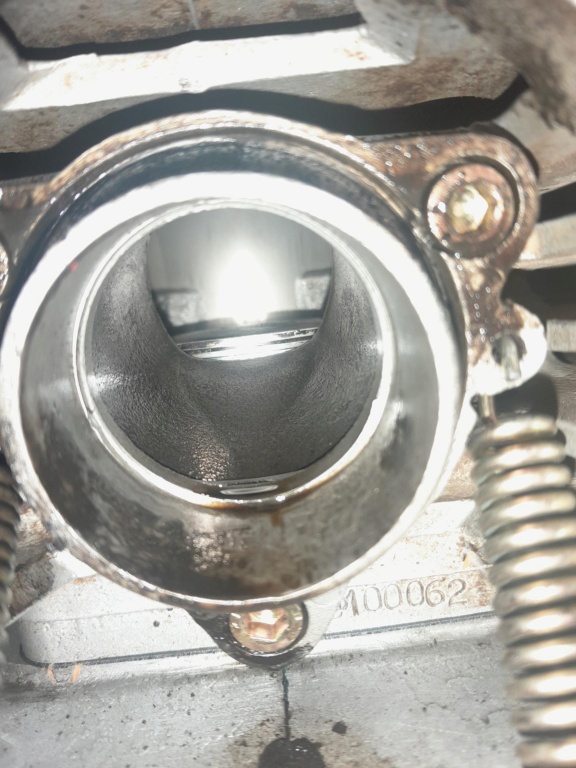

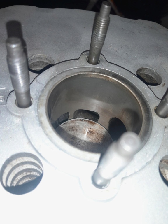

Avant de démarrer, je tenais à vérifier le squish (écrasement) en démontant la culasse.

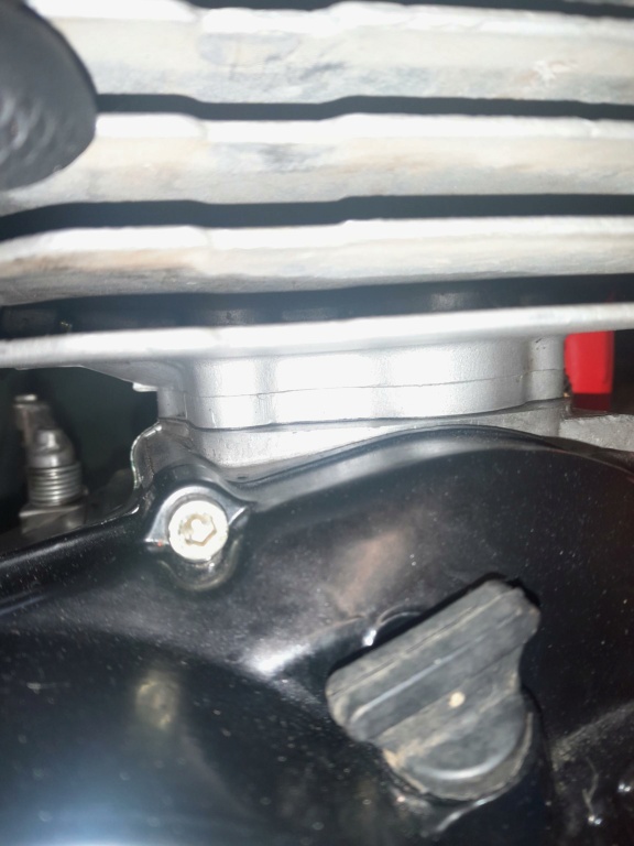

Gros problème bizzarre, le piston ne descend pas suffisamment au point mort bas pour découvrir complètement la lumière d'échappement et les transferts.
et
il y a une cale sous le cylindre...
Je m'interroge :
- mauvais piston: dans ce cas s'il va jusqu'en haut, il devrait descendre jusqu'en bas?
- cylindre non adapté à la course : est-ce qu'il y a eu plusieurs alésage x course sur le 125 Hiro? il me semble qu'ils ont tous 54x54 mm...
- bielle plus longue : ça ne change pas la course...
si un spécialiste "Hiro" a une idée, elle est bienvenue!

Avant de poser mes fesses dessus, il me restera à déculasser pour vérifier l'état piston-cylindre (ça à l'air neuf), et aussi le squish pour avoir un moteur en pleine forme sans tout péter!
