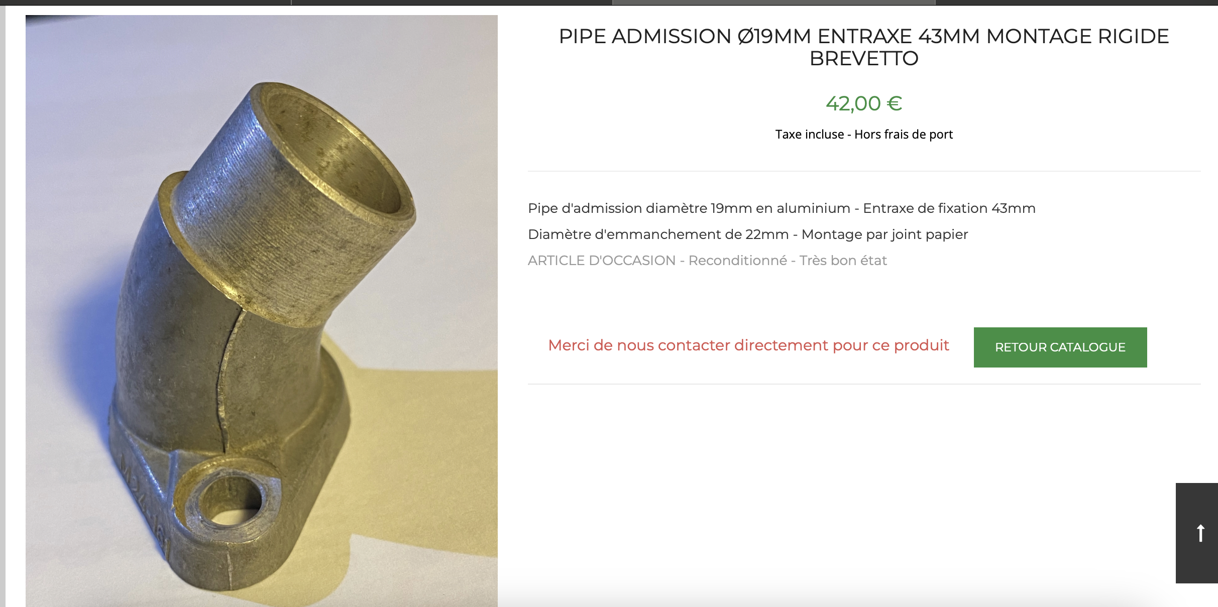

Je pense avoir trouver la solution pour la pipe. Reste à savoir si l'entraxe de la pipe d'admission est bien de 43 mn.
Capture d’écran 2024-05-30 à 12.56.03.png (1.89 Mio) Vu 4922 fois
Pour la transmission, je pense partir sur de l'adaptable, je ne sais pas où retrouver la bonne couronne, ainsi que le bon pignon, je ne sais même pas si ça pourrait convenir avec la configuration actuelle du cyclo.
Si vous avez une idée pour la pipe ou pour la transmission, n'hésitez pas.

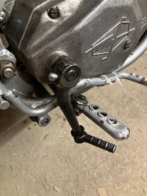

Bonjour, oui je suis d’accord avec vous, je pourrais trouver le moyen de mettre le kick sur l’axe, le problème c’est que je ne pourrai même pas le descendre car il viendra te taper dans le cadre vu que l’axe de pédalle ne sort pas assez du cadre.

Il y a certainement une solution, il faut chercher, par exemple tu peux bricoler un kick qui se monte sur un axe de pédales, comme celui-ci que j'ai fait à partir d'un kick MBK pour une Malaguti Cavalcone (je n'ai pas trouvé de mécanisme de kick pour ce moteur).Si l'axe va plus loin que ton axe de kick, tu peux peut-être améliorer la situation.
