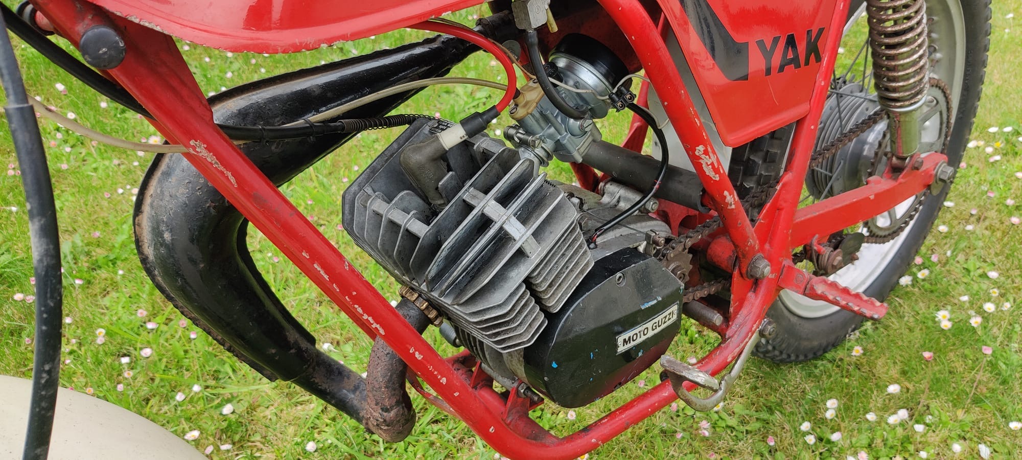

Salut tout le monde ,
Je reviens vers vous après avoir bien réfléchi. Certes j'ai payé ce cyclo 4 fois trop cher :cry: mais c'est exactement celui que je voulais avoir.
J'ai donc pris la décision de le garder.
Je me suis donc attaquer a un de ses nombreux problème, son système de démarrage.
J'ai besoin de votre avis, mais pour moi et malheureusement, aucun système n'est compatible avec la configuration actuelle de la moto.
Je pars du principe que je ne change pas le moteur.

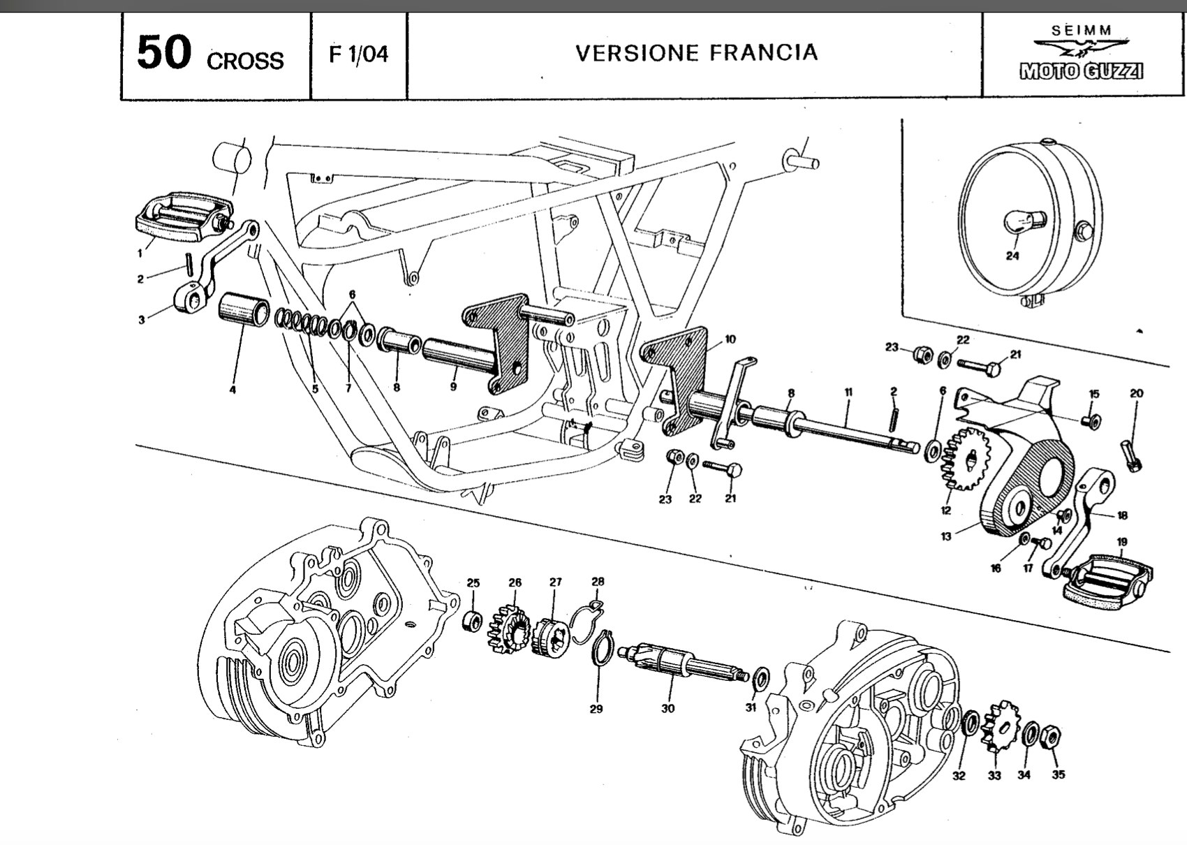

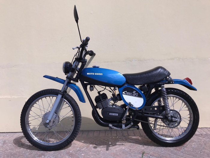

Solution n°1 le kick :
Cela ne fonctionne pas a mon avis car lors de sa descend, il viendra buté contre le cale pied.
Configuration normal pour ce moteur
Solution n°2 les pédales :
Pas assez de place derrière le moteur.
Capture d’écran 2024-05-27 à 19.31.46.png (615.17 Kio) Vu 3101 fois
Je vous met des photos pour illustrer mes propos.
Je remercie d'avance les gens qui prendront le temps de me répondre.

Il me semble que le pignon de sortie de boite est bien trop gros pour le type d'utilisation considéré, à la place de 15 tu peux commencer par mettre un 13 dents, ça devrait considérablement améliorer la possibilité d'utiliser d'autres vitesses que la première.

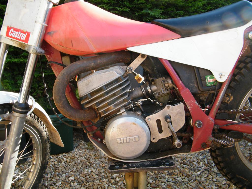

Les bas moteur Guzzi sont communs entre le 50 et le 125cc, il suffit de récupérer l'ensemble axe/ressort et le kick du 125cc pour avoir un kick starter...
Vous devez faire appel à un professionnel qui vous trouveras une pipe adaptée, dans le cas contraire utiliser une imprimante 3D :
Le principe étant de veiller à ce que la cuve du carburateur soit horizontal et finaliser le projet avec une matière (plastique) qui ne craint pas les effluves des produits pétroliers.
Pour la fabrication, utiliser le mode assemblage par demi- piece.
Idéalement utiliser un carburateur de 19mm car le cylindre des Guzzi n'était pas bridé.
A l'époque mon concessionnaire Motobecane m'avait monté un Dellorto de 19 avec une cuve orientable.
Prévoir d'installer également le sélecteur en position verticale et non horizontale (qui pointe vers le haut comme sur la photo) .

Ici tu aura des manuels de réparation sur le moteur ( 50 TT , 50 cross , 5O magnum) : https://www.manualedereparatie.info/fr/ ... guzzi.html
Alors oui un kick est possible . Ce moteur était prévu à l'origine avec un Kick. c'est uniquement pour la France que que la modification a été appliquée.
Après trouver les pièces du kick c'est pas très évidant , c'est coté de Italie qu'il faut chercher . Regarde aussi si il n'y a pas un club guzzi qui pourrait aussi t'aider.
