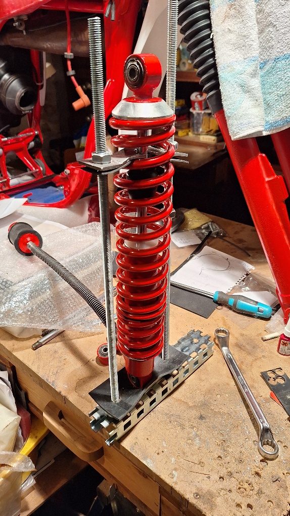

Re: APRILIA RC 250 1979, du travail pour cet hiver
Ca y est, les amortisseurs sont remontés.
Je me suis fait un "compresseur" de ressort maison

- ESPADA
- Messages : 1793
- Localisation : Roanne
le mode opératoire pour l'assemblage des
amortisseurs Corte&Cosso type Piggy back est presque identique :
(Et vous allez voir qu'il n'y a rien de bien compliqué).
viewtopic.php?t=9330
tu as tous les renseignements en anglais puis en français (vers le 3Mai) un peu plus loin.
Il faut régler la hauteur du piston dans la bonbonne et remplir le corps de l'amortisseur ...
Bonne rénovation.

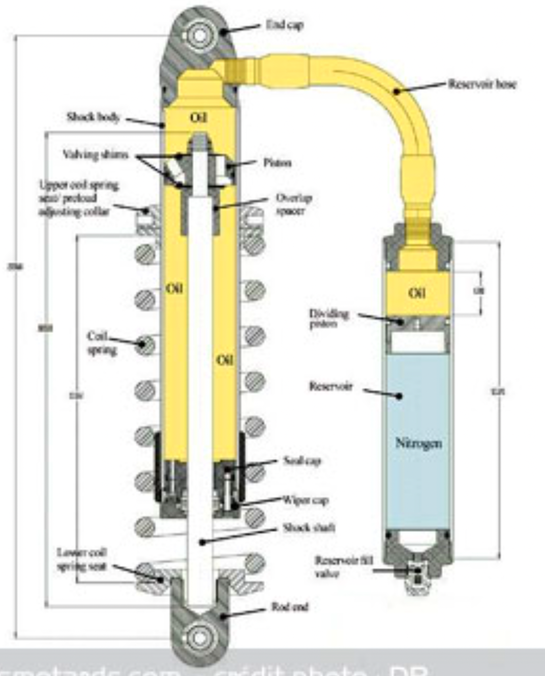

J'ai encore une question sur le remontage des amortisseurs CORTE COSSO à bonbonnes séparées.
Je comprends sur le dessin en coupe ci-dessous que les bonbonnes séparées doivent être principalement remplies d'air lors du remplissage d'huile.
Autrement dit, il ne faut pas les remplir d'huile. Est-ce correct?
Merciiiiii
Merciiiiii

- ESPADA
- Messages : 1793
Le tuto pour vos amortisseurs est dans la rubrique partie cycle du forum !!!
viewtopic.php?t=3747
Bonne lecture, pour répondre à vos questions :
Attention, les huiles moderne sont trop fluides, prévoir un Indice W7,5 ou mieux W10... Huile de fourche ou mieux amortisseurs et bien veiller à chasser toutes les bulles d'air en faisant monter et descendre la tige très doucement ... prévoir 10 à 12Bars de pression (pompe à main) en fonction de votre poids.
La tige doit remonter naturellement sans à-coups...
