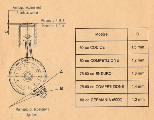

Merci mikalet64, à la lecture du schéma, l'axe est entre les 2 repères du capteur. :rolleyes:
Je vais tester à 1,5 et 1,2.
David
tu alignes les repères une fois ton calage avant PMH fait

Je viens de remettre en place le moteur, il démarre très mal et ne tourne que dans les tours, sinon il cale, je pense que la carburation est responsable, j'espère ne pas avoir de prises d'air.
J'ai un carbu de 19 que je vais tester demain.
Par contre, J'ai calé l'allumage à 1,5 mm avant le PMH, c'est un modèle electronique DANSI 101883, mais je ne sais pas où la flèche du volant moteur doit pointer sur le capteur (il y a 2 repères distant d'environ 4 MM.)
Merci de votre aide

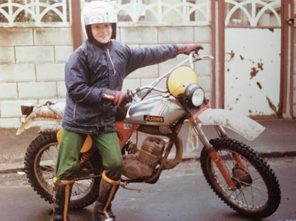

ok, mais ce qui me semble bisard c'est qu'il y a cette photo qui montre un p6 ordinair et j'en avais vus une sur lbc y'a environ 1 an et elle était monté en p6 à pédale aussi. Elles ont certainement recu 2 types de motorisation comme le cimatti x21 et bon nombre de cyclos d'époque.
