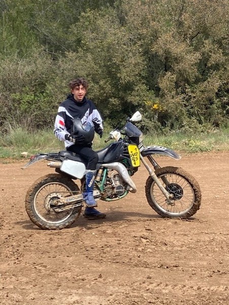

Ouai c'est con ce carbu...
J'ai quand même bien réussi à le serrer à priori c'est bon, je commanderai quand meme un bouchon...
Alors cet aprem je bossais pas, on s'est fait la toute première sortie, c'est mon fils qui l'a prise...
Ca lui change de son 85 sx KTM, qu'il a eu il y a deux ans, c'est plus éxigeant, mais ça a quand même plus de pêche et une meilleure partie cycle que son 50 gasgas...
Alors tout c'est bien passé (une heure et demie de plaisir), les vitesses passent bien (le selecteur est a changer, il est ressoudé mais mal), ça freine comme il faut, le frein arrière revient bien ce qui n'est pas souvent le cas sur des vieux tambours...
Pas de fuite, pas de bruits suspects...
Le seul truc c'est qu'elle prend pas ses tours tout de suite, il faut un petit moment à l'accélération et après seulement on sens les chevaux qui s'emballent...
Je ne sais pas si ça vient du reglage carbu, ou de l'allumage...
Une petite photo de l'heureux (ça faisait un moment qu'il attendait ce moment...)
comme je l'ai dit bien plus haut, la couleur et l'esthétique seront vu l'hiver prochain, donc pas de commentaires!!! :D :D :D
A plus
