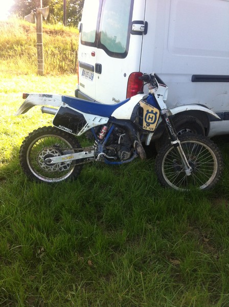

j'ai fais l'acquisition d'un 125 husqvarna WMX de 1990 modèle USA. Après une remise en route je 'n'arrive pas à régler la carburation; Modèle VHSB 34 mm de chez Dell'ortho en GP 190, GR 48, GS 60 et l'aiguille K49 au 3ème cran, vis d'air ouverte de 1 tour et demi.
Carburateur nettoyer au ultrasons.
Pochette de joint neuves
Bougie BR9EG NGK neuve
Filtre à air neuf.
La moto broute a haut régime et est trop riche sur toute la plage. J'ai mis des gicleur plus petit sans succès, je ne sais plus quoi faire.
Avez-vous la cote du niveau de cuve d'origine, bien qu'il m'a l'air correct ?
Amicalement.
HVA-Vintage
HVA_vintage
Messages : 8
Enregistré le : 26 déc. 2016 16:51
Message par HVA_vintage »
Problème résolu.
Bougie non adapté. modèle BR9EG remplacé par une B9EG
