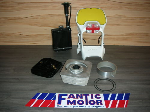

sur le MCS la culasse ne comporte pas de chambre étanche mais c'est un espace aménagé entre le cylindre et la culasse qui fais office de chambre . c'est ce que POLINI avait fait avec son fameux camembert

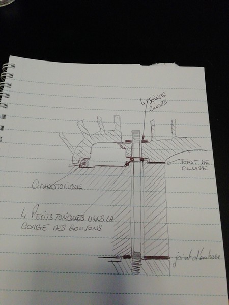

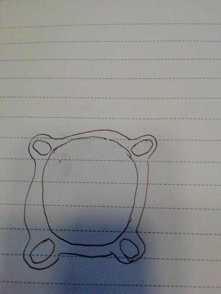

jice très beau dessin pour que l’étanchéité au niveau des goujons soit le plus efficace possible il faudrait faire un lamage( genre de cheminée) ainsi le joint s’écrase et est emprisonné c’est mieux qu’une fraisure conique le problème il n’y a pas beaucoup de marge le plus simple c’est de ne pas mettre du liquide minarelli a voulu contrer sachs dans l’urgence car eux avaient une pompe à eau surtout le thermo siphon avec le radiateur dans le guidon je ne suis pas sûr que ce soit terrible rien que la purge

jicé a écrit :Je pense que l'idéal serait de fabriquer des goujons sur mesure en inox avec une petite gorge pour y coincer un joint torique.
Bonsoir Jicé,
Pas sûr que des goujons en inox soient une bonne idée ...en raison du couple électrolytique qu' ils pourraient générer .. ;/
[img_citation]http://www.srcf.fr/forum/img_forum/2021 ... 324987.jpg[/img_citation]
Je vais prendre mon temps, mais j'y crois.
Sinon il y a effectivement la solution sans eau.... mais c'est trop facile :P
Tiens nous au courant si tu tentes! ;)
Très clairs tes schémas. C'est sur que sans eau , c'est facile, mais à défaut de trouver une soluce plus stable mécaniquement... :)
