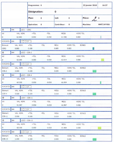

Assez d'accord avec toi sur les grandes idées...mais dans le détail et selon la bible que tu nous as mise en lien..il faut considérer la température de fonctionnement, la nature du matériau de l'alésage et ou de l'arbre...
Dans notre cas, la bague exter (Ø62 mm) dans alu doit être serrée...SKF donne de 20 à 30 µm de serrage mini
Dans le cas d'un montage dans carter alu, à 20°C avec 20µm de serrage..à 50°C, le serrage n'est plus que de 0µm (mais bon peut être qu'un carter moteur ne monte jamais à 50°C....??? j'en suis pas certain...quand ton moteur chauffe par 35°C de chaleur exter...je voudrais bien voir...)
On va alors prier pour que Saint Loc Tite nous vienne en aide

le roulement se dilate la rate lui aussi non ??
L acier moitié moins que l aluminium mon brave !

c'est pour cela qu'il faut les coller comme préciser et si tu as peur certaines colles vont jusque 600 °
et un haut moteur alu fonctionne a une t° de 70° le bas ?
