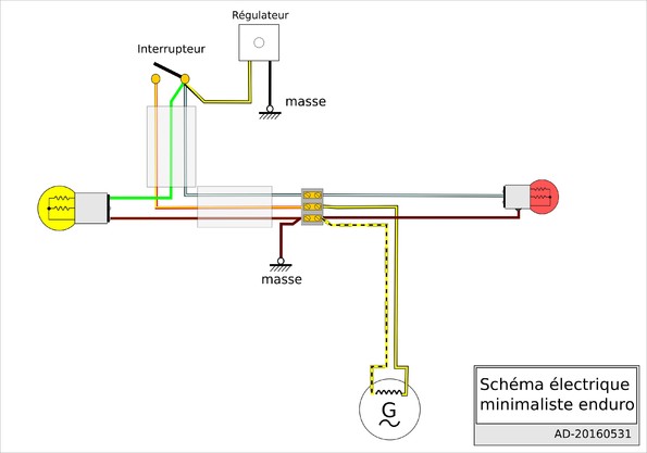

Je te jure que ça ne claque pas, et je n'ai rien de plus que ce qui est sur le schéma!
Maintenant, quand tu dis "faire prendre des tours", c'est sur qu'avec un 370, c'est moins souvent qu'avec un 125, mais il y a bien quelques moments où je "m'en occupe" un peu, et ça ne claque pas! :)
Messages : 4047
Les lampes ne grillent pas, sans régulateur?? :quoi:
Là, je demande à voir. :hehe:
ou bien, il y a un limiteur de régime moteur sur les tracteurs caribousiens :P !
Car sur ma SWM, sans régulateur, une ampoule H4 de 60Watts claque si je lui fait prendre des tours. :mick

Le montage standard est effectivement comme décrit, le jaune et noir vers l'alimentation des lampes, et le jaune à la masse. Mais si tu fais l'inverse, il n'y a pas de raison pour que ça ne marche pas!

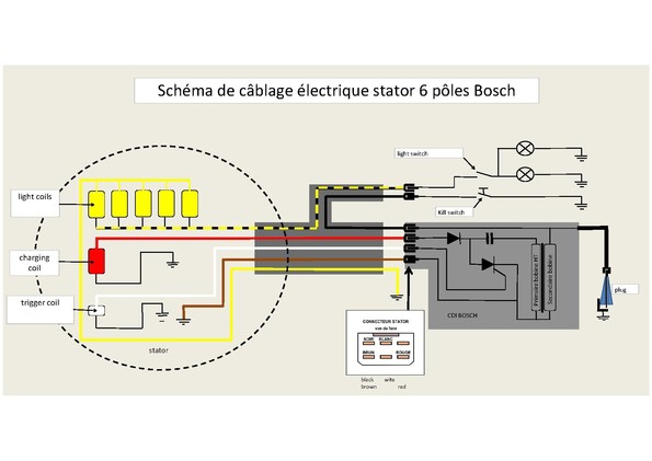

Voici le montage que j'utilise pour mes Can-am avec le stator six pôles classique. C'est ce qu'il y a de plus simple et les lampes ne claquent pas:

monno a écrit :Tout comme il a dit le Swoum
J/N= Plus
J = Masse
En passant lapin je te demande
Aurait tu un volant de 125 en 6 pôles abimé c'est pour récupérer le cône

Ben voilà, montage rapidos avant soudure :bise: :bise: parfait ça marche et tu peux envoyer du gaz c'est constant.
Encore merci de m'avoir éclairé :lol: :lol:

comar a écrit :Ok là je suis perdu, et avec le cousin qui monte et qui descend j'ai déjà veillé toute la nuit.
A la base je pensais faire comme le schéma de la revue techn. ?
Au plus simple.
1 feu ar 1 feu av 1 inter 2 fils et basta, pas de klaxon ni cev et j'ai déja un coupe contact moderne.
Faut-il obligatoirement que je rajoute 1 régulateur ?
Tu connectes un des fils à la masse, J/N ou J, et l'autre tu le branches sur une des bornes de ton inter. La deuxième borne de l'inter alimentera tes feux avant et arrière et vers le régulateur.
De la sorte, le régulateur ne chauffera pas quand la lumière sera éteinte.

Ok je monte un régulateur . Par contre je ne comprends pas bien sur ton shema le fil jaune revient en scène?
On peut mettre le régulateur direct sur le jaune noir, non ?
Au plus simple.
Messages : 4047
Possible, suffit de câbler les bobines différemment.
