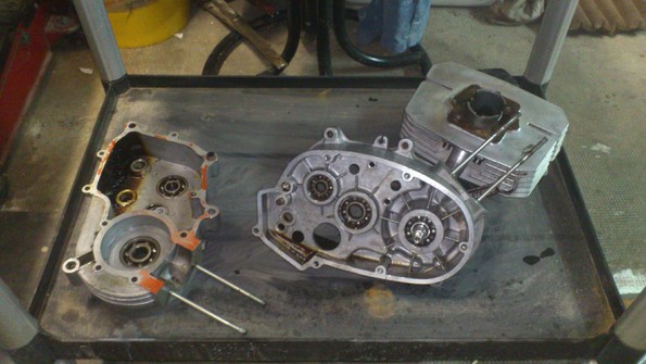

Le moteur est remonté sur le cadre
reste l'échappement a voir

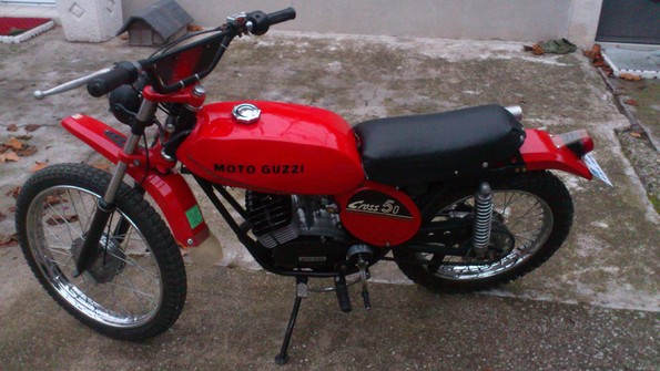

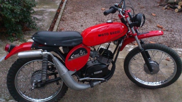

photo avant démontage

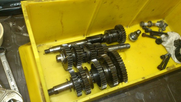

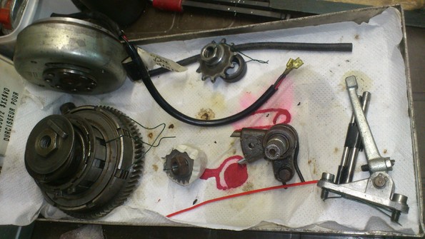

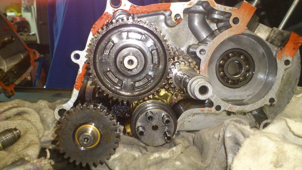

Merci pour le lien concernant la vue éclatée moteur,
Dés que je peux je vous fait des photos,
en ce moment, le moteur est dans le meme état que la vue éclatée, car l'axe de commande des fourchettes était oxydé et les vitesses ne passaient pas du tout.
Quand a y etre, remplacement de tous les roulements et joints spi!
