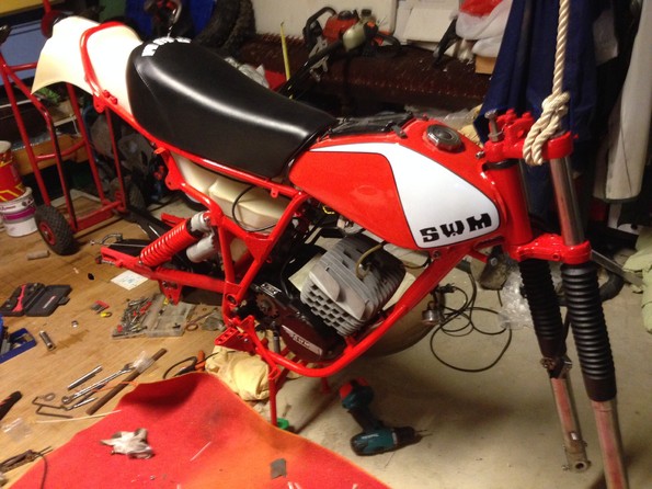

Bonjour je viens de terminer la rénovation d une 125 SWM de 1981

Bonjour j ai besoin de conseil pour ma SWM 125 de 1981 modèle 77
J ai une étincelle correcte mais je dois avoir un problème de carbu delorto, il se rempli bien le boisseau à toute sa course le filtre essence et les gicleurs ne sont pas bouches, j ai mis le clips de l aiguille au 2 eme cran en partant du haut de l aiguille mais ça ne pète pas même en chauffant la bougie

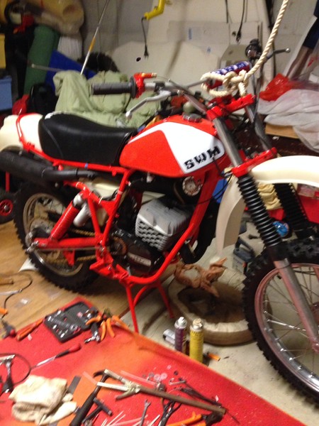

superbe ,difficile de la mettre dans la boue après une telle restau :hehe:

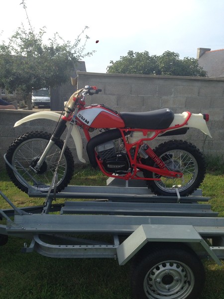

Bon je vous confirme qu elle a démarré suite à l intervention de Jean Charles merci a lui et a jlo
Constat : la bobine de rupteur était positionnée à 180 ° de l emplacement normal . C est en comparant avec l allumage de jlo que nous avons trouve la panne.
Je dois maintenant l assurer pour pour pouvoir en profiter, dernière étape mettre les décalcomanies sur amortisseurs, plastiques et emplacements diverses

Belle RSGS DOM 1981 avec cadre 1977?

Bonjour Thierry
A priori c est un modèle de 77 mais la carte grise est de 1981, je commence a découvrir les qualités de cette moto, je dois trouver les réglages pour la carburation du delorto qui n est pas top Malgré un nettoyage de qualité , si je ne parviens pas à un réglage de qualité je passerai à un carbu mikoni
