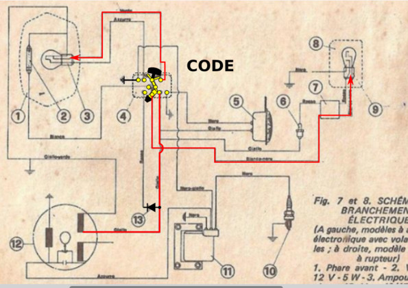

Cheminement du courant, pour chacune des positions du commodo.

Messages : 4050
Je pensai avoir été clair. :/
La diode n'est passante, que lorsque le commodo est en position veilleuse.
En ce cas, il y a la veilleuse avant et le feu rouge allumés.
En position code/phare, la diode n'est pas alimentée.

+1 je n'ai pas le schéma, mais je ne pense pas que ce soit une zener.
Soit une diode chutrice ou antiretour de courant. Il n'y a rien qui nécessite du courant redressé.
C'est bien ça, j'ai regardé le schéma sur la RTM, la diode sert à faire chuter la tension, quand seuls, la veilleuse avant et le feu rouge sont allumés.
En ne laissant passer qu'une ondulation sur deux, la tension moyenne baisse. Sinon, les ampoules de veilleuse et feu rouge, ne consommant pas assez de courant, la tension à leurs bornes augmenterait jusqu'à les claquer.
La solution: monter un régulateur et raccorder le fil, sans la diode, directement sur la borne du commodo.
Sur les KTM, de ces années là, c'était une self qui jouait le rôle de limiteur.
