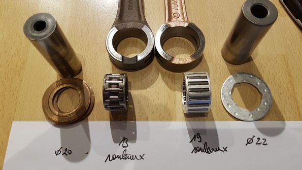

Bravo pour la modif en 22 mais ça reste un peu compliqué.
Je cherche à changer une bielle sur une wmx125 1985.
Si je comprends bien tout et je viens d’y passer un moment à lire tous les posts sur le sujet, la seule option que l’on a est la bielle Mazzucchelli BCO540A (110mm) ou BCO610A (105mm).
Les bielles pro-x 03.7220 pour Cagiva Mito ainsi que la 406124 (aussi appelle 03.2251) vendues pour Cagiva wmx ou DT125LC ont des manetons en 22 alors qu’il faut du 20 mm pour les Cagiva wmx.
Messages : 3784
whaoo....
par contre la cage à aiguilles du maneton de bielle....
comme elle est sur la photo , ça doit pas aller très bien :lol:

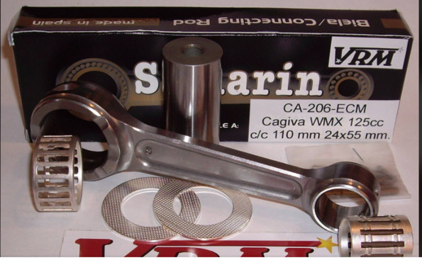

les papy suedois de VRM vont plus loin encore eux , ils la font faire en maneton de 24, par SAMARIN marque prisée des pistards , un must quoi !
Messages : 3784
les 2 bielles....
