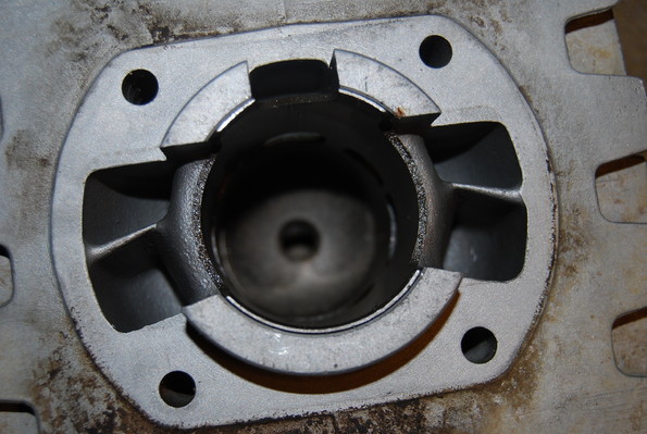

Il y a le montage avec un faux 5eme transfert il faut un trou dans le piston
Et un montage avec un vrai 5eme transfert pas besoin de trou
4.5 transferts
5 transferts
4.5 transferts
5 transferts

Par contre, le moteur est extremement creux et pointu. C'est pas le vague souvenir que j'en avais. Du coup, j'ai demonté carbu ( un mikuni ) où tout à l'air ok, vérifié l'avance à l'allumage et finalement démonté le cylindre. C'est un cylindre fonte 5 transferts, mais un piston sans trou. Je suis un peu perdu car je ne suis pas sûr que ce soit le bon piston. Ne faut il pas un piston avec trou ? Le jeu cylindre piston est de 11 centième au lieu des 10 maxi préconisés mais je ne pense pas que cette minime usure hors tolérance induise un tel comportement moteur. Par contre, la mesure à la coupe du segment est de 0,65 au lieu des 0,25 maxi préconisés. Peut on trouver des segments seuls ? Pour mettre des photos...heu...je ne suis pas très fort en informatique mais promis, je me pencherai sur la chose dès qu'elle sera remontée, j'espère très prochainement. Quoiqu'il en soit, la personne qui l'a acheté à Bichon n'a pas du tout roulé, elle est donc telle que les dernières photos que Bichon avait envoyé sur votre blog.
