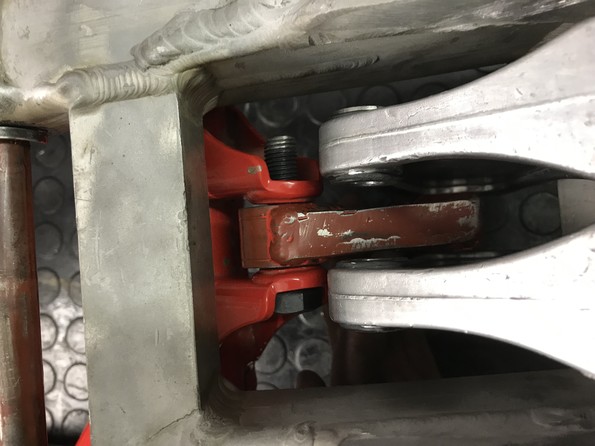

Oui en effet mais deja attaquer les 250cc par un cadre et bas moteur de 125 etait ambicieux et intelligent . Cependant à cette epoque peu de constructeur travaillaient à l optimisation du poids , dommage pour ce concept un peu different .
La partie cycle semble en effet surtout les bielettes du vite fait avec les doubles contre biellettes et la petite biellette en alu qui se prend sur le cadre toute deformées par les roulements et qui doit etre remplacee.
Etonnant en effet que cela soit une TGM , je pensais plutot le contraire et les bielettes inferieures sont differentes de loin à un TGM de la meme année. Il serait interessant de mesurer les points car qq mm changent tout le rapport . je tracerais le deplacement roue / deplacement amortisseur qd je remonterais ca sera interessant de voir ce que cela donne.
bonne soiree
bonne soiree
J y retourne un peu demain....

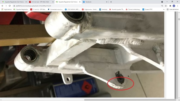

- Messages : 112
- Enregistré le : 03 janv. 2010 20:44
Bonsoir,
J ai trouve un piston chez Niccolò <nickquerci@gmail.com>, contact donné sur le forum . merci JMB d'ailleurs. C est un forgé WOSSNER avec un segment japonais .
La bielle je l avais 110mm c est une cagiva 125 Mazzucchelli BCO 0590A. J ai aussi le kit Joint. Tous les roulements sont disponibles .
Niccolo a aussi qq pieces moteurs - boite et chassis.
J ai la petite bielette d amortisseurs morte , je vais en faire une en mecano soudée comme on fait les pieces de competitions en petites serie rallye ou autres en domex (25cd4S 80kgs soudable).
Je vais envoyer mon cylindre chez Airsal pour le nickasil . Le l ai ajuste au carter cet am mais j avais casse un taraud dedans en mettant un Kinsert . Airsal font la desintegration de goujon ou tarauds aussi .
A bientot,
Remi
