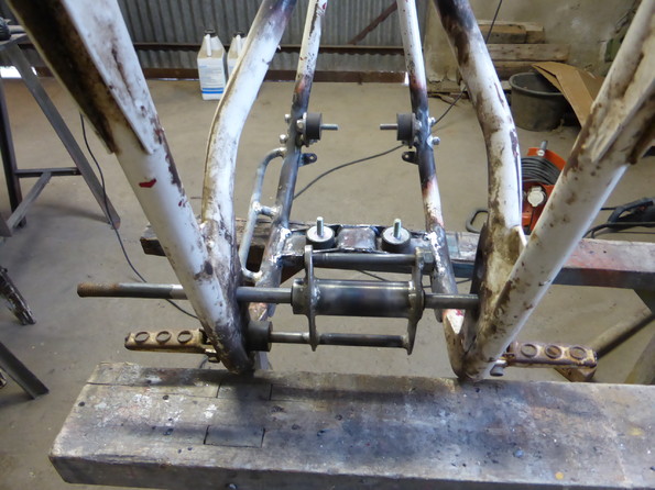

la mienne n a plus que l air et de loin d une silver vase
les ailettes ont ete rabotes -1kilo comme le faisait bps et j ai ete nettement moins loin qu eux
les pattes de culasse sont maison mour essayer de limiter les vibrations mais certaines swm italiennes en ont eu
quand aux fixations av c est de l élucubration perso pour monter le moteur sur silenblocs
et ça marche
si ça t intéressè javais ouvert un post sur le guide vert
et ça marche

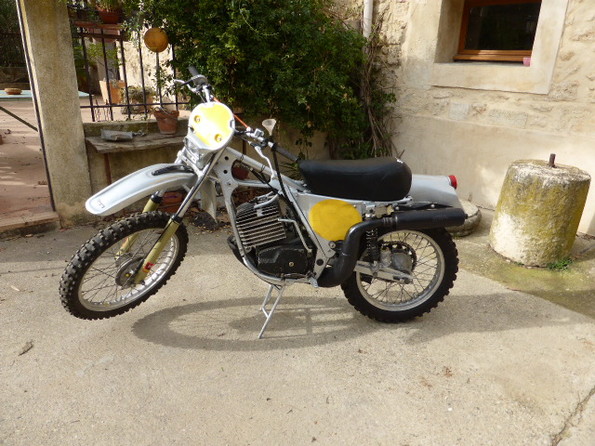

Bonjour
Voici qq photos de la moto ,mais sur la tienne les goussets sur la culasse
et les fixation avant du moteur étaient sur la moto ? et les le ailettes non plus le maintient en alu
entre elles si tu peux me mettre des photos des gousset et de la fixation avant du moteur merci
Pour ton retour de carbu contrôle l avance ou regarde si la clavette du volant n est pas
cisailler
Cordialement
cisailler
Cordialement
