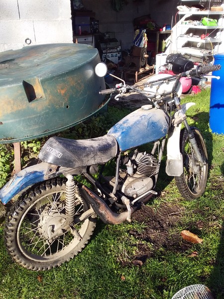

nouveau venu et moto guzzy cross 50

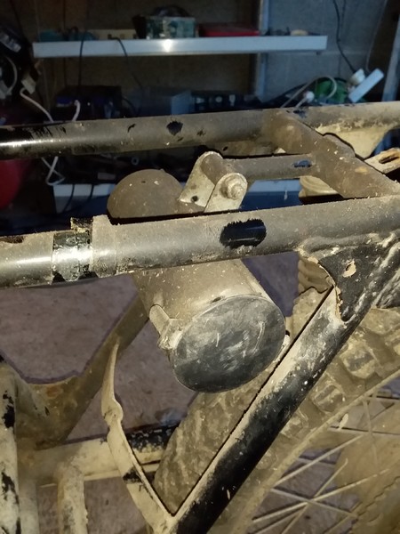

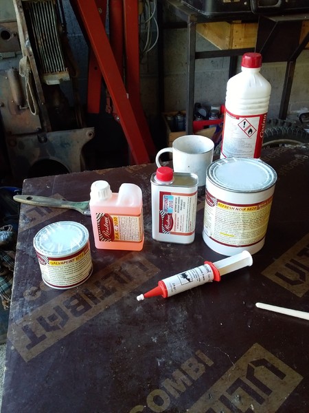

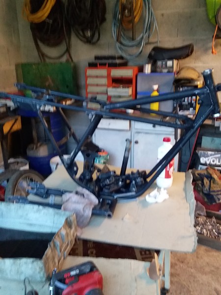

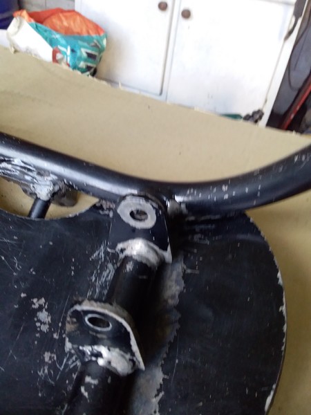

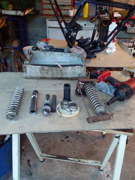

La renovation de la partie cycle à commencée. J'ai choisi de faire une peinture de refraichissement sur le cadre. C'est une peinture à appliquer au pinceau de chez Restom . J'ai donc nettoyé,degraissé, passé un coup de derouillant-phosphatant et ponçage.Il reste le plus important:La peinture . J'ai aussi pris un kit de renovation de rayons Dans lequel il y avait le degraissant et le derouillant . Les photos:

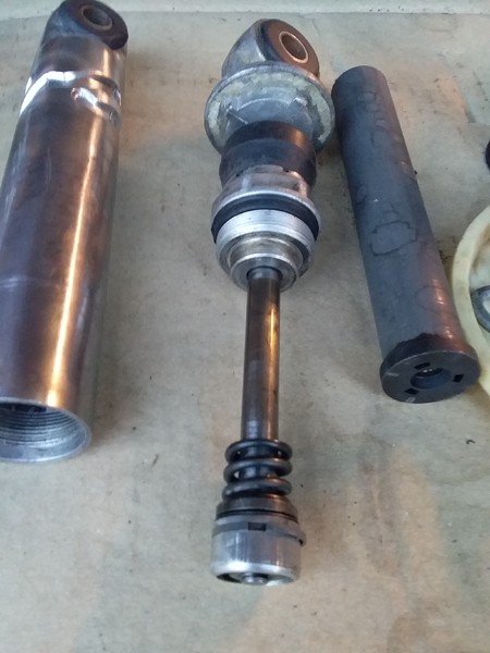

J'ai confectionné un compresse-ressort maison .Ce qui m'a permis de demonter les amortisseurs.
Il sont demontables et hydraulique. L'etancheité de piston est assurée par un segment. Mais quelle quantité d'huile doit-on mettre au remontage,et quelle huile ?
Question aux administrateurs : Mon post est-il bien à sa place dans cette rubrique ou faut-il le deplacer ?

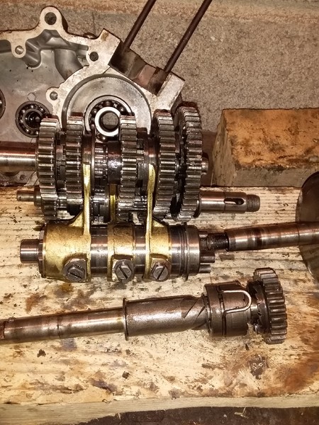

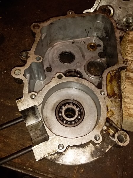

En fait, apres avoir bien galeré quelques heures pour refermer cette boite : Je n'arrivais pas à remonter correctement le ressort (arrivé ce matin), et apres avoir tourné et retourné le probleme dans tous les sens : Je me suis rendu compte, en parcourant les sujets sur les guzzi cross 50,que la version que j'ai est française (demarrage à pedales). La part list montre dans la partie "french version" qu'il n'y a pas de ressort . Je me suis bien planté !!!

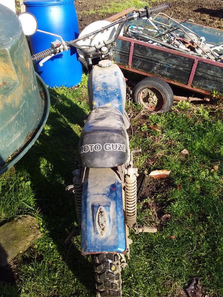

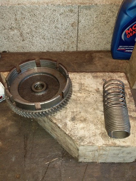

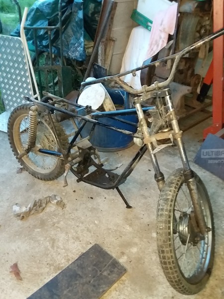

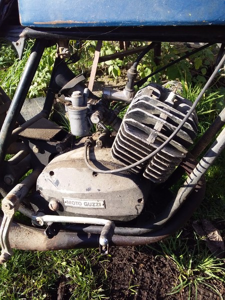

La cloche d'embrayage est aussi arrivée ; Elle a quelques dents abimée mais devrait pouvoir se monter.Hier j'avais depouillé le cadre. Quelques photos:

salut

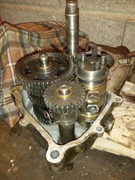

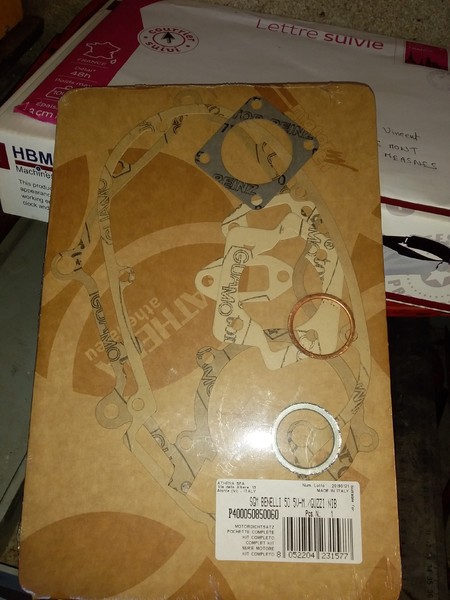

merci à vous pour votre aide. Je n'ai pas reçu de message de Alain ?? Ce forum a un systeme de mp? Je n'ai pas trouvée cette fonction.... Sinon, j'ai eu accés à la part list benelli sur le site Benelli-Bauer . Je leur ai envoyée une demande pour le pignon Mais je n'ai pas de reponse pour le moment. La cloche d'embrayage et le ressort de kick devraient arriver ( merci ESPADA). J'ai deja reçu les roulements,joints spie et la pochette de joints moteur. Hier,je les ai remontés dans les carter et la boite est partiellement remontée.

salut à tous et merci pour vos reponses .
J'ai envoyé un message à Enduro52 . Mais pas de reponse pour le moment...
Le demontage est presque terminé, il reste les roulements de vilo et les joints (spie ?? ) .

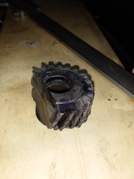

J'ai du couper le pignon de vilebrequin pour le sortir !!!!
Mais une nouvelle surprise m'attendait : Il n'y a plus de ressort sur le kick. C'est plutot embetant car je voulais changer les roulement et joints et tout refermer en attendant la cloche d'embrayage et le pignon.

salut à tous

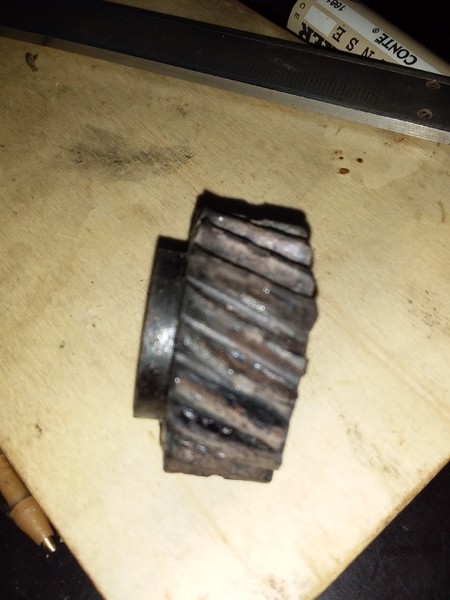

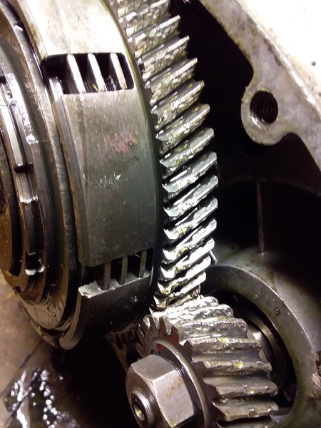

La remise en route de ce petit guzzy semble compromise : Le roulement de l'arbre de sortie de boite du coté de l'embrayage a perdu ses billes. Et certaines sont passées entre le pignon de vilebrequin et la cloche d'embrayage. Les 2 pieces sont foutues!!!! J'ai quand meme ouvert la boite pour voir si il y avait d'autres degat mais il n'y en a pas à par ce roulement. Est-il possible de retrouver ces pieces? J'ai vue une cloche pas trop chere mais pas de pignon....
