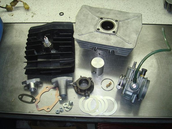

cofiguration gilardoni 50 preparé et bichoné du mieux que j'ai pu !
Le carbu vhsh 30 est une pure merveille, facile a regler, hyper performant,
incomparable avec les phbh et phbl.

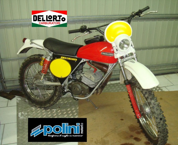

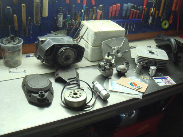

et voici quelques photos a differents stades de l'évolution,
je mettrais les autres photos que j'ai prises tout au long de la restauration dans une rubriques.

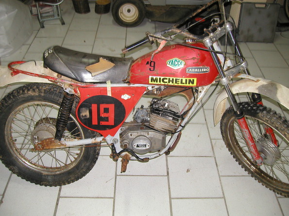

photos du caballero avant restauration:
puis, 1ere configuration, kit 19 radial 50 chemisé fonte:
photo avec le nouveau caballero
( :rolleyes: :rolleyes: c'etait pas le mien malheureusement):
Moteur polini:

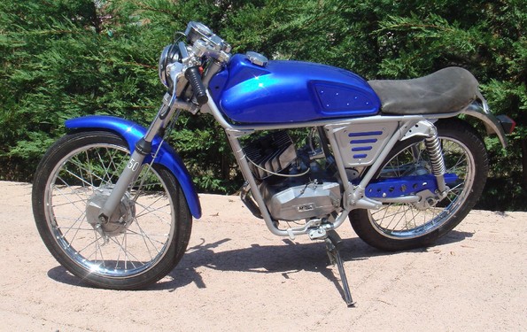

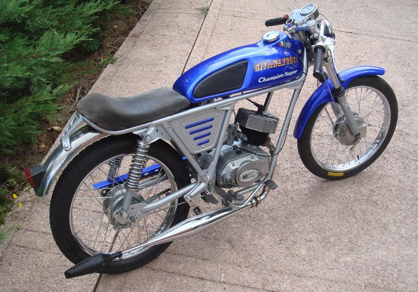

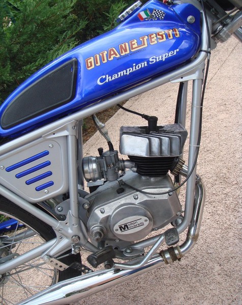

Photos de mon testi, champion super 1972:
