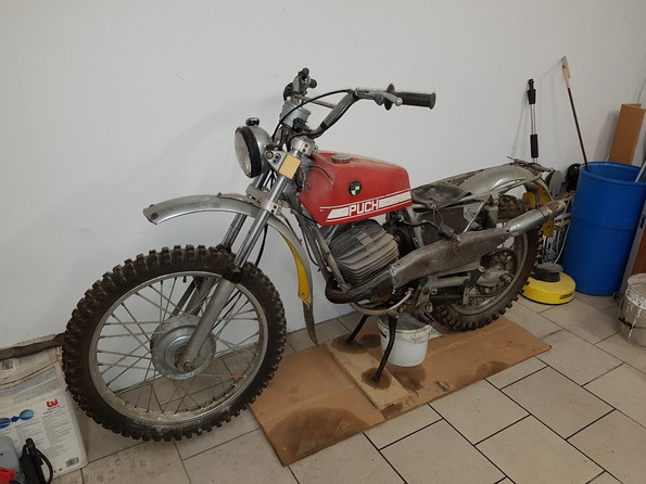

Salut Bigmich
Voici une photo :
Tu as une carte grise francaise de ta puch, parce qu'elle n'est normalement pas homologuée en France.
Si tu as reussi à avoir des papier cela m'intéresse.
La mienne est de 1973, normalement moteur sach de 175ccm3.
Elle démarre mais il y a comme de l'huile qui suinte du pot d'échappement au niveau du collecteur.
Pour l'instant j'ai juste fait un nettoyage carbu et remplacé la chambre à air du pneu arrière. J'ai roulé un peu dans ma cours 1er et 2ème vitesse uniquement, tout fonctionne mais il faut quand même tout rénover. J'avais prévu de la vendre puisqu'il n'était pas possible de l' immatriculer. Mais si on y arrive quand même ça peut changer.
Merci pour ton retour d'info.
Michel.

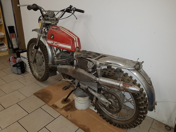

Slt Michel,
Je possède également une Puch MC 175 de 1972 boites 6 vitesses avec papiers et sortie d'un garage dans un triste état! je suis en pleine restauration, cela me demande énormément de temps.
Quel est ton moteur? peux-tu m'envoyer une photo?
Si tu ne sais que faire de ta Puch, elle m'intéresse
Voici la mienne dans son jus.
Bigmich
