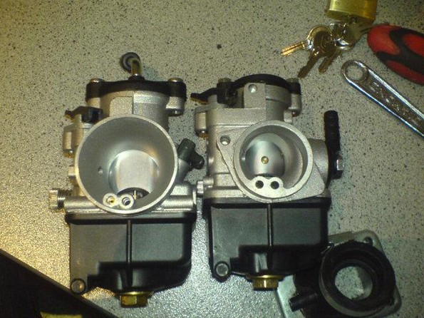

d'aprés moi le vhst marche beaucoup mieux: le boisseau de par son traitement et sa conception est beaucoup plus efficace.
j'ai essayé plusieurs phbh et phbl qui marchent bien,
mais l'usure des boisseau est rapide, l'aiguille est moins bien guidée dans le puit...
et ceux, meme en utilisant une mousse ou autre bon filtre.
mais c'est surtout le venturi: 2 fois plus gros et mieux pensé qui fait du vhst un carbu comparable aux mikuni ou keihin boisseau plats, et gros venturi.
voici une photo pour comparer:
Modifié en dernier par motori-motzarelli le 21 nov. 2009 17:24, modifié 1 fois.
Goaremm
Messages : 2204
Message par Goaremm »
merci de ta réponse :clin:,quelle machine possède tu en corsa corta ?

Messages : 27393
Qu'est ce que peut apporter le boisseau Ovale par rapport au boisseau rond :rolleyes:
Goaremm
Messages : 2204
Petite question mise à part les 76 € :rolleyes:de différence entre les deux carbus et le boisseau oval ,quelles sont les différences en terme de performance ?? je pense monter un de ces carbus sur le corsa corta de mon Fantic 50 cc type 166.
