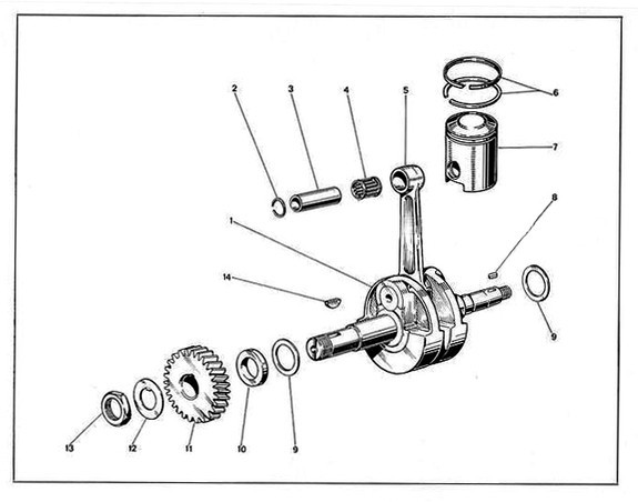

Messages : 3311
les rondelles N°9 sont des rondelles de calage qui se placent entre le vilo et les roulements ; la N°10 est une entretoise qui se positionne derrière le pignon
Bast82
Messages : 30
Enregistré le : 30 nov. 2021 23:14
Message par Bast82 »
Gérard sur ton schéma les deux rondelles n°9 se positionne entre le carter et le vilo ?? Et la n°10 après le carter côté pignon ?? C'est ça ?? 🤔

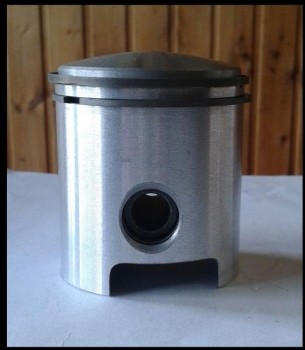

Vous pensez que ça devrait le faire ce piston ?? 🤔
En tout cas les côtes si rapproche drôlement !!

Messages : 3311
peut être ici pour le piston
https://www.kolben-shop.de/Oldtimer---Y ... chtet.html
seulement en 54

Bonjour à tous et merci pour vos réponses et commentaires toujours instructifs !!!
Et le piston sachs 6v a un axe de 15 MM ??

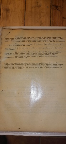

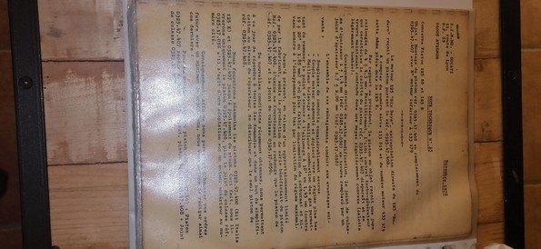

Pour info je mets ci joint une circulaire officielle de ducati concernant le changement de piston, si ça peut aider quelqu'un !!! 🤔😅
