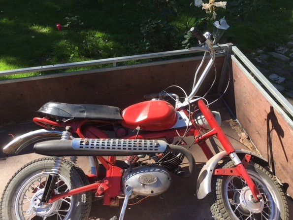

je suis Antoine, j'habite sur la cote d'opale dans le pas de calais et je viens de récupérer la moto d'enfance de mon père:
Une Italjet Papoose de 1970 avec un moteur Minarelli P3 de 49.9 cc 3 vitesses à main.
Elle démarre au 1/4 de tour après la refection du carbu delortto
Je suis dans la réfection de l'embrayage et la j'ai un doute... quelle huile utiliser pour une moto de son age (huile de boite de synthese pour 2T est ce suffisant?)
Ensuite, pour le remplissage d'huile, j'ai une vise de niveau sur la carter en dessous de la plaque "Minarelli" donc je suppose que je dois remplir d'huile jusqu'à ce que ca coule. Mais cette vise de niveau se trouve juste en face de l'embrayage .... donc ma GRANDE QUESTION EST: est ce que l'embrayage doit etre baigné dans l'huile ???
