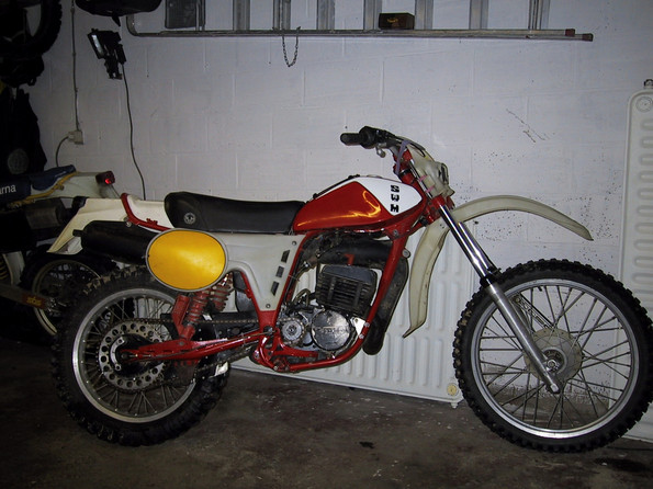

bonsoir,
En tout cas c'est pas une fourche du modèle cross.
Pour moi les fourreaux de fourche et peut être la roue avant ont été changées.
Sur les SWM MC, la fourche est à axe déporté mais il n'y a pas la barre qui la relie au tambour de frein. Le tambour griméca est maintenu par un carré moulé dans la fourche en magnésium.
C'est peut être une fourche de KT.

Si les tés " Moissev " sont conservés, ça nous fait une fourche de 35MM par rapport à une TF3 en 38mm, pas d'intérèt par rapport à l'origine...les Fourches " Moissev" ne sont pas si simple que cela à trouver en ce moment. :/

Bienvenue sur le site SWM 250 Commme deja evoqué ,pour moi aussi il me semble aussi qu'on ai affaire a un partie cycle de SWM"orange"
On arrive a voir sur la photo que la potence qui reçoit les tés de fourche dépasse largement au dessus du réservoir et que le té inferieur est bien incurvé . La fourche ne doit pas correspondre car on remarque aussi que la roue avant est assez eloignée du cadre et tres en avant par rapport au garde boue.Normalement avec la fourche déporté on a un reservoir echancré pour dégager les tubes de fourche pour pas que les tubes ne touchent le réservoir .Il se peut que ça ne touche pas vu que la fourche a l'air tres en avant ,de plus avec la fourche déportée les butées de fourche n'ont pas la meme inclinaison du fait de la difference des tés.
Ceci n'est que mon avis
Didier77
Didier77

tres bien résumé de la part de Thierry qui nous dit que c'est une TF1 Orange plastique à l'origine.
celle ci a été repeinte en rouge pour revenir à l'ancienne défintion des dernieres SWM TF1 tole.
le bras incurvé est d'origine,mais ce que je n'arrive pas à voir sur la photo,c'est la forme des té de fourche et en particulier ,le té inférieur
la fourche a t 'elle était changé entierement ou uniquement les tubes et fourreaux ?
je dirais que seuls les tubes ont été changés en conservant les tés d'origne,mais attention au braquage de la fourche qui ne doit pas venir en contact avec le réservoir,car à lépoque quand il montait ce tye de fourche a axe déporté ,le réservoir était différent pour venir dégager les tubes l'ors du braquage maxi,solution des cross uniquement.
sportivement
Patrick

Oui d'accord avec Patrick, une TF1 ORANGE plastique 1981 avec une fourche de TF3 à axe déporté.

Salut Patrick,
Je ne prends absolument pas tes remarques comme une critique, bien au contraire: tes "maigres connaissances" commencent à lever les doutes que j'avais au sujet de mon SWM...
En efftet, en regardant les photos trouvées çà et là et également dans cet excellent site de passionnés, la fourche déportée me tracassait pas mal.... Le bras oscillant incurvé et renforcé au niveau de la fixation de l'amortisseur ne semble pas correspondre au modèle 1980. Quant aux amortisseurs... ce sont des Marzocchi mais sans bonbonne séparée....
Je vais vérifier s'il y a des pattes de fixations sur le cadre pour des bonbonnes et vérifier également la fixation du réservoir.
Tu fais allusion à la TF3 mais la TF3 elle était orange non ? (avec un réservoir en plastique ?)
Donc, si ja comprends bien, cette SWM pourrait-être une Cross reconditionnée en Enduro ????
Merci pour tes remarques et bravo pour tes "maigres connaissances": des pareilles, j'en veux bien aussi....

bonjour à tous
je me permet de répondre à ce blog en apportant mes maigres connaissances sur ce que je sais sur les SWM
c'est un belle TF1 dans son jus ,mais j'ai un doute sur la série,car pour moi il y a un mélange avec les cross et les TF3
je m'explique,la fourche est une a axe déportée et les enduros en on bénificier qu'a partir des TF3 ,les seules SWM qui pouvait recevoir ces fouches etaient les modeles cross
le cadre doit receptionner des amortisseurs à bonbonnes séparées du type corte cosso et la bonbonne vient se fixer sur l'arriere du cadre,il ya un emplacement de prévu à cet effet
le cadre a été modifié pour recevoir les platines en aluminium du support moteur,car les premieres modification ne sont apparues qu'à partir des modéles TF1 plastiques et si c'est le cas,pour moi se serait plus une TF1 plastique qui a a té reconditionnée
attention également à la fixation du réservoir sur la poutre centrale qui doit avoir le téton adéquate pour venir recevoir le réservoir tole.
voila ce que je peut dire,il ne faut pas le prendre comme une critique ,mais comme des infos
en tout cas cela reste pour moi une superbe machine
sportivement
Patrick

Belle TF1! avec un pt'it CB arriere translucide elle sera encore mieux tiens! Ce sont les premieres, la fourche aurait elle été changée?
