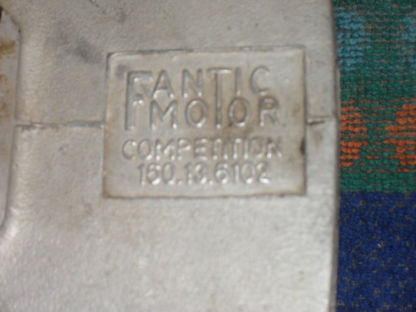

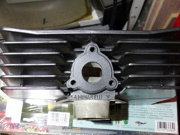

pour répondre au niveaux des cylindres il existait un kit 9cv composé d'un cylindre, piston, culasse,pipe d'admission diamètre 19, un carbu dell orto 19, un code d'échappement ainsi que la partie détente de l'échappement.

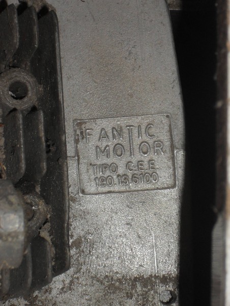

Chez Fantic les cylindres portent des références sur l'ailette supérieure , voici la référence du cylindre du kit 9 cv

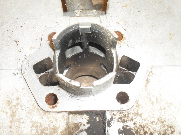

En Fantic il y à aussi ce cylindre avec un barrette dans la lumière d'admission et dans les transfert mais il faut que je vérifie les cotes de course et diamètre du fut

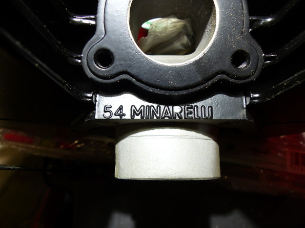

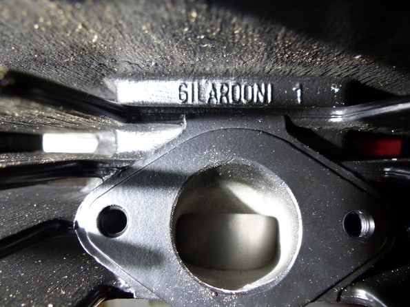

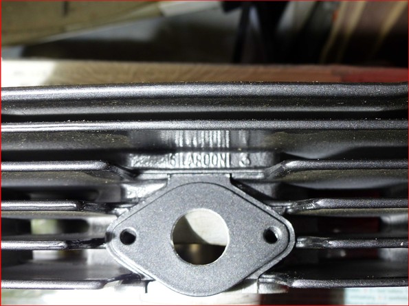

Il existe aussi des cylindres chez Polini, Gilardoni et autres .....
Moi j'ai un Gilardoni 1 grosses lumières et un Gilardoni 3 moins "ouvert" ......
Pour les gilardoni il faut une piéce d'adaptation pour la sortie d'échappement.
Il faut également faire attention au diamètre du fut du cylindre ainsi qu'au référence des cylindres Fantic qui circulent sur le net , se sont souvent les cylindres origines 45kmh mais je n'ai pas les références pour le moment .....
