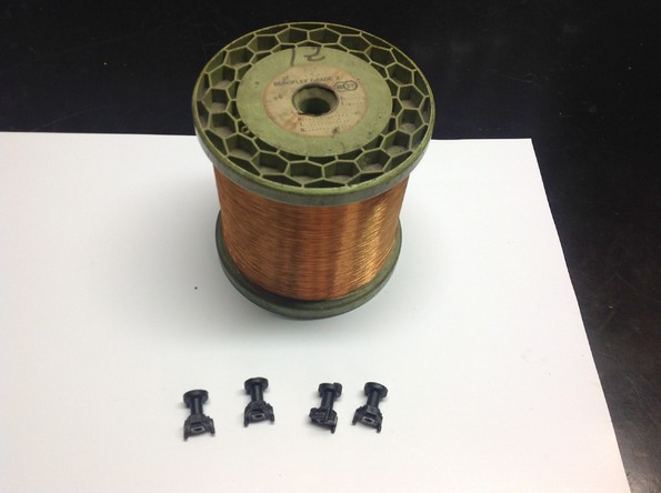

strong a écrit :Merci pour le tuyau ( je veux dire le fil) mais je ne suis pas pêcheur et la patience n'est pas mon fort donc je vais contacter les personnes du site pour voir comment ils peuvent m'aider.
merci pour les retours c'est sympa et ça rassure.
je vais dire une grosse c... sans doute mais en augmentant le diamètre du fil on augmente pas la résistance? ça casse moins et il y a moins de tours à faire non?
C'est effectivement une c.....e, houps, erreur ;). La résistance, telle qu'on entend, n'est qu'un pis-aller pour contrôler la bobine. Pour bien faire, il faudrait connaitre la tension quelle doit fournir à un régime donné.
Dom est, presque, dans le vrai, Il n'y a pas de notion de puissance mais juste la valeur de l'impulsion pour déclencher l'allumage.
L'essentiel est le nombre de spires. De là, découle le voltage que pourra générer le capteur et ainsi donner l'info du moment d'allumage au CDI.
Si fil plus gros, à nombre de spires égal, la bobine sera beaucoup plus grosse.
Modifié en dernier par Swoum_55 le 07 févr. 2018 20:13, modifié 1 fois.
Pour le ø du fil c'est l'inverse,si tu mets un fil plus gros tu devra mettre plus long au prorata du ø pour avoir la méme puissance !
Merci pour vos conseils 👍
Je vais questionner le gars qui me fait des transformateurs 😉

Bonjour gedeon
Comme tu peus le voir la bobine est neuve j'en ai fait 1fois pour moi mais c'est très dure à faire car le fil fait 0,12mm très très fragile de plus je l'ai fait avec un tour à metaux et il faut s'arrêter tous les mètres pour donner du mou au fil et pour avoir la bonne résistance il faut faire le maximum de tour et couper empiriquement pour avoir la bonne résistance le plus simple c'est de le faire faire par une entreprise qui a le bon matériel
Salutations
Laurent
Messages : 4047
Surtout quand tu casses dix fois le fil... :mick
Messages : 4047
Du temps, gedeon, du temps. Je l'ai déjà fait sur des bobines, avec moins de spires ... c'est long. Même avec un montage sur perceuse.
