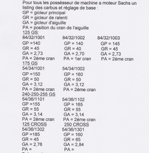

BONJOUR
pourriez vous me renseigner sur les composant d'origine d'un delhorto phbe 36 rs
surtout gicleur principal dans les 160 ou + je pense
et egalement l'aiguille U...quelque chose
sachant que le "diffuseur" ou puit qui doit etre l'origine est un AB265
pour info la mecanique c'est un HIRO 240 sans clapet CROSS
merci de chercher jr

j'ai retrouvé ce listing, pour être sur d'avoir les bons réglages de bases
