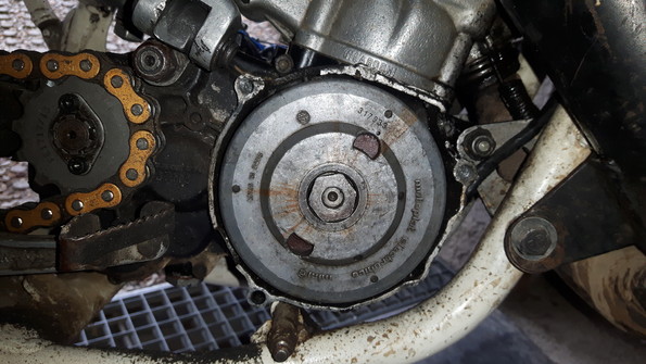

par jmb » 03 juin 2017 16:45
motoplat enduro , monté sur....
les enduro.

Voilà l'allumage que je parlais dans mes msg précédant

calage allumage à verifier.
important , calamine dans tube de fuite du pot = bonne perte de puissance.

Ah ok ba v regarder tout sa essayé de trouver est-ce-que l'allumage peut être une raison du brobleme c'est un allumage pas d'origine et il a une cloche comme sur les mobillette lol c'est pas le rouge qu'on peut voir sur des photo sur le net
