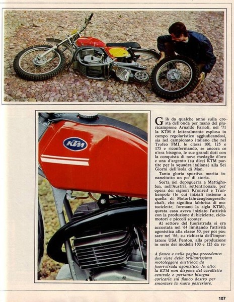

Les réservoirs de ktm construits dans les années 70 sont de couleur gel coat et non peintes.
Il y a une nouvelle société qui les joue
vert = 100 cc e Penton
rougem = 125 cc
bleu = 175 cc
jaune = 250 cc
blanc = 350 - 400 cc
Sur demande, cependant, ils pourraient avoir la couleur préférée

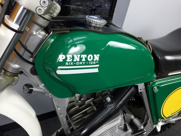

gérard DELON a écrit :a priori , il y a plusieurs variantes de vert :)
voila celui que je cherche
[img_citation]http://www.srcf.fr/forum/img_forum/2017 ... 2-orig.jpg[/img_citation]
merci MARCULES :) pour ta recherche
Le frangin Nicolas a fait du vert 6016 qui ressemble bien a sa !!
Apparemment : Green 6 Days CMF = PPG 44623 (GM North America Green)
A vérifier avec le peintre (réf. trouvée sur un forum Penton USA)

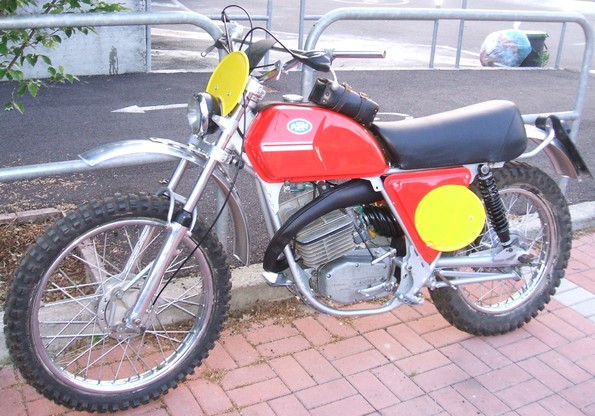

57roberto a écrit :le velò de l'image affichée par Delon est un 1972
le tube du cadre, sous le réservoir, est ronde et non emballé.
Les numéros de châssis de ktm rapporté dans le premier chiffre de l'année de construction, le deuxième et le troisième chiffre du mois.
Essayez de vérifier
J'ai eu moi-même.
Très beau vélo mais malheureusement j'ai vendu :( :(
[img_citation]http://www.srcf.fr/forum/img_forum/2017 ... CF0749.JPG[/img_citation]

[img_citation]http://www.srcf.fr/forum/img_forum/2017/12/3573_pg2.jpg[/img_citation]

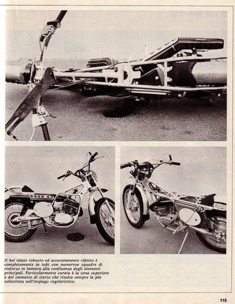

[img_citation]http://www.srcf.fr/forum/img_forum/2017/12/3589_pg3.jpg[/img_citation]

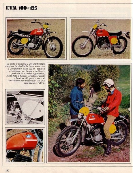

[img_citation]http://www.srcf.fr/forum/img_forum/2017/12/6_pg4.jpg[/img_citation]

merci ROBERTO pour le numéro c'est 308 donc août 1973 surement une des dernières produites .. :) après la fourche passe de 32 a 35mm :clin:
cependant après quelques recherches , le moyeu noir a l'avant et le raidisseur de fourche laisse penser a un modèle 1972/1973 :)
le tube du cadre sous le réservoir est carré
Essayez de vérifier
J'ai eu moi-même.
