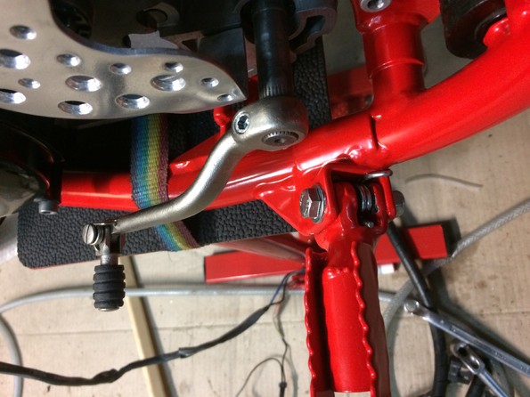

faute d'en avoir et de courir partout ,j'ai opté pour le ressort a cintrer le cuivre très costaud pas facile a travailler mais le ressort et très efficace ,je le ferais traiter en même temps que certaine pièces pour ne pas rouiller
j'ai adapter une cale ou une douille a la hauteur de mon ressort ( 2 spire et demi ) pour protéger l'axe du tambour car a l'origine le jeu attaque cette axe ( en laissant du jeu entre cette axe et mon ressort )
et de permettre d'avoir la place pour mettre la biellette pile poil a la hauteur de mon axe si celui dépasse un peu il touche mon BO
une photo de mon ressort
ce n'est qu'un ressort certe mais pour mettre tout au point entre le jeu du tambour (j'ai sacrifie une douille de 11 que j'ai mis a la place des douilles usés du tambour et percé a 11'5 car mon axe en avait un coup donc plus de jeu un ressort efficace et une douille de protection entre mon axe et le ressort j'espère que vous avez compris tout mon charabia :quoi:

Salut.Hiroman a écrit :Voila aujourd'hui je me suis confronté a un ressort de tambour arrière
il était cassé sur les deux cotés sur le point de repiquage tambour et sur le levier
une idée met venu une idée peu être ridicule mais le ridicule ne tue pas :mick.
Explication
j'ai récupéré une baguette a soudé dont j'ai enlevé l'enveloppe soudure pour avoir une belle tige au diamètre qui me convenais
je l'ai cintré sur une douille facom coincé a l'étau toujours au diamètre qui conviens et gardant de quoi cintrer les bout ,un dans le trou tambour et l'autre sur la biellette tout en gardant de la force vers l'ouverture ou fermeture en fonction des besoins
Ensuite bien chauffé l'ensemble des spires très important au rouge et refroidir instantanément et voila le ressort est fait + polissage a la brosse et comme l'origine a voir dans le temps et on peu en faire a volonté et de toute forme
dite moi si certain on eu d'autre idée car pour trouvé cette pièce , mystère et boule de gomme
Merki.
Chauffer l inox a rouge va bruler le chrome donc sa va peut etre piquer.
Apres pour la trempe refroidir doucement dans l huile.
Bon idee en tout cas.
