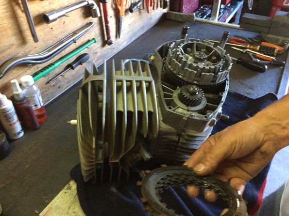

Super_riri16 a écrit :Bonsoir :)
Bilan sur le problème mécanique .
Le moteur est posé sur l'établie.
[img_citation]http://www.srcf.fr/forum/img_forum/2016 ... G-0906.JPG[/img_citation]

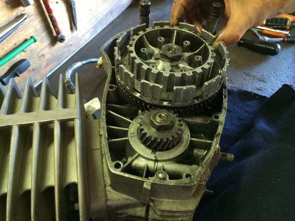

L'inspection commence :hehe:

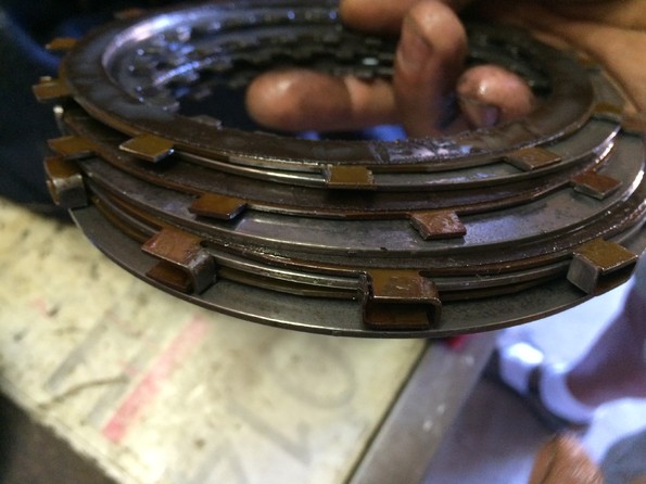

[img_citation]http://www.srcf.fr/forum/img_forum/2016 ... G-0909.JPG[/img_citation]
Bon les disques en ont un coup et ca pourrait attaquer la cloche qui n'a rien ouf!

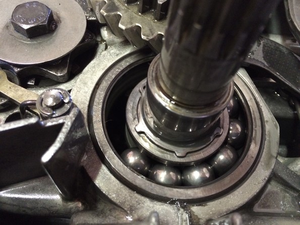

[img_citation]http://www.srcf.fr/forum/img_forum/2016 ... G-0910.JPG[/img_citation]
oui mais il y a un sacré jeu sur l'axe. :/

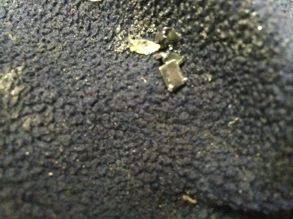

[img_citation]http://www.srcf.fr/forum/img_forum/2016 ... G-0911.JPG[/img_citation]
on y trouve des bouts des disques au fond. :rolleyes:

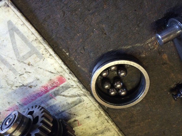

[img_citation]http://www.srcf.fr/forum/img_forum/2016 ... G-0912.JPG[/img_citation]
Bon le roulement au aussi lâché.
[img_citation]http://www.srcf.fr/forum/img_forum/2016 ... G-0913.JPG[/img_citation]
Bon ben il nous reste plus qu'a aller jouer aux billes. :lol:

THIERRY a écrit : Faut voir dans la RT, mais tu as des qualités, C3, C4 etc...selon le type d'usage. Si c'est pas le bon modèle , ça casse.
Oui je comprend , il me semble que c'était du C3 qui était monté, en tout cas ce que ma dit Dédé avec une cage en plastique. la cage a été retrouvée au fond du carter. C'est surement ca qui n'a pas su tenir sur mon exigence de performance :lol: :lol: Bon il avait quand même trois saison dans le cornet . Alors révision d'urgence et l'on prendra soin de lui cette hiver.
Personne n'a de photos du weekend ?
C3/C4 c'est juste les jeux à froid...ensuite y a le serrage du roulement sur bague exter et arbre...dans le cas d'un carter alu même monté bien serré...ça change pas beaucoup le jeu...mais sur le vilo ça depend du montage et du serrage
Les fabricants doivent à mon avis conseiller du c3 ou d c4 en fonction de leurs tolérances de concentricité des portée de roulements et en fonctions des carters montés....c'est le jeu du roulement qui compense les défauts d'usinage.
Il se peut que des carters soient apairés et quand on n'en change qu'un paf le chien!!
Ensuite trois saisons intenses oui, ça peut être la raison mais faut quand même qu'elle ait roulé un max
Sinon, faut voir aussi coté lub si c'est bleui ou pas...
Enfin ton mécano connais tout ça :clin:
