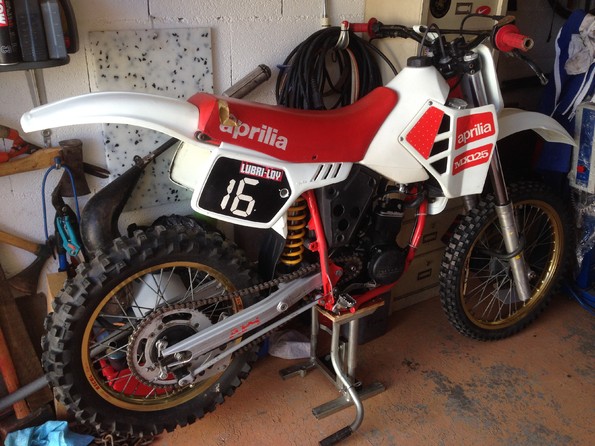

J'ai récupéré mon amortisseur et mon cylindre , plus de fuite sur l'amorto c'est nickel .
Du beau boulot aussi sur le cylindre qui est sauvé .
Il n'y a plus qu'à remonter :clin:

Merci JF pour le tuyau , pour l'amorto comme je disais dans mon post 125 MX je l'ai sorti du cadre ce matin et je me suis aperçu que c'etait la durite entre le corps et la bonbonne qui c'était percée en frottant sur le ressort .Je viens de le déposer au réparateur d'hydraulique (pelle et tracteur) qui pour 30€ me remplace la durite et me remplit l'amorto :clin:

Ta MX est bien un un modèle 1985 ( jantes et ouïes+ réservoir à ) mais elle devrait avoir la valve. Peut être que le cylindre a été changé. :cool:

Bonsoir Thierry , oui la moto a je pense très peu roulé , elle a été abimée par le jeune a qui je l'ai racheté , il y a encore les petits autocollants sur les jantes , aucun coup de démonte pneu , le piston en 1° côte est comme neuf ainsi que le cylindre .
Non je n'ai pas la valve à l'échappement .

Elle est franchement dans un bon jus ta MX. On ne voit pas bien sur la photo, le cylindre est il équipé d'une valve RAVE?
