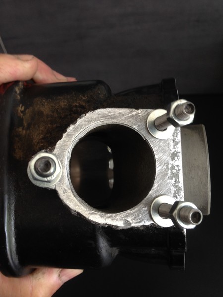

Elle est franchement dans un bon jus ta MX. On ne voit pas bien sur la photo, le cylindre est il équipé d'une valve RAVE?

Bonsoir Thierry , oui la moto a je pense très peu roulé , elle a été abimée par le jeune a qui je l'ai racheté , il y a encore les petits autocollants sur les jantes , aucun coup de démonte pneu , le piston en 1° côte est comme neuf ainsi que le cylindre .
Non je n'ai pas la valve à l'échappement .

Ta MX est bien un un modèle 1985 ( jantes et ouïes+ réservoir à ) mais elle devrait avoir la valve. Peut être que le cylindre a été changé.

On dit Rotax 126 pour le moteur a cylindre à ailettes ( 1983) et 127 pour celui sans ailettes. Sur les revues techniques, ils sont tous 126. Maintenant, entre les versions avant 1985 et celles d'après les masses de vilos des bas moteurs ont grossi, carters différents donc, les hauts possèdent la Valve RAVE ..... d'ou ma remarque plus haut.

Merci Thierry pour ces compléments d'info , je ferais des photos de mes carters le cylindre est démonté , peut être ça nous aidera à définir quel moteur se trouve sur cette moto .
