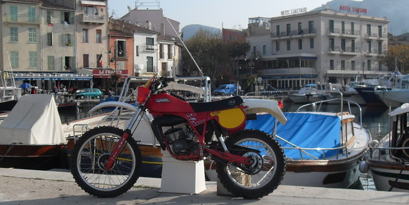

j'ai un RC75 FM380 en assez bon état.
depuis peu un problème d'allumage, plus d'étincelle à la bougie??
