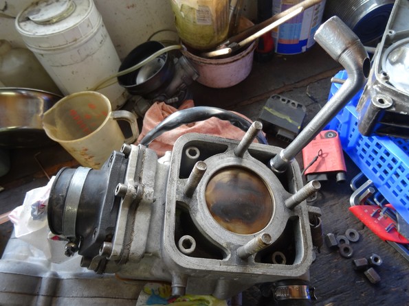

Salut Les copains,

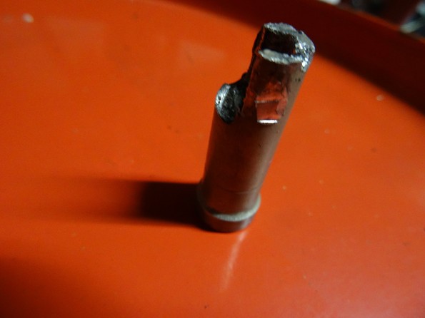

hier, démontage de la moto du fiston pour reconditionnement en vu de la saison 2016. Je démonte la culasse puis je veux démonter le cylindre et crac, la tête BTR de l'écrou casse sur prés de la moitié.
Que me proposez vous comme solution pour extraire cette tête? Tentative de collage de la partie cassée ou fraisage du reste de la tête et donc du goujon?
Avez vous une solution moins barbare?
Existe-t-il un outil qui prendrait le reste de la tête de la BTR par l'extérieur?
Vos avis sont les bienvenus parce que là, c'est l'angoisse. :|

Si tu as un poste à souder de type inverter, tu soudes une tige en L ou un carré en L sur la tête du CHC et avec la chaleur de la soudure, il se peut que cela se desserre sans trop forcer..

Perçage et queue de cochon. :rolleyes:
bjr Daniel
125 TM 84??
Le morceau qui manque à cassé au dessserrage?
Quand tu regardes la fracture...déjà un peu cassé avant (corrosion sur la zone cassée) ou c'est une casse que tu as fait au demontage (casse brillante)
As tu forcé pour arriver à casser la tête comme ça
Il manque un morceau sur quelle hauteur....??
Je pose beaucoup de question...mais c'est pour bien comprendre et ne pas faire une erreur irréversible...
A partir de tes réponse on va aviser...

Daniel il existe des outils en meca auto pour extraire ce type de chose.
dans mon ancien taf on en avait qu'on se servait pour enlever certain ecrous antivol de roue.
je crois que la marque de loutil est irimo de tete.ce sont des douilles que tu enmenche en force sur la tete de la visse et a linterieur des sortes de biseau inverse au sens de desserage.
CA ALLAIT PLUTOT PAS MAL :hehe:,ou tu coupe la tete et prend un extacteur de goujons si ca depasse assez
Moi je percerais pour faire sauté la tête !!

Le probléme c'est que la visse est au fond du trou,il n'y aura pas la place pour la douille!!

comme écrit précédemment fraiser la tête,sortir la culasse , prendre un extracteur de goujons , l'extraire ,puis remplacer le goujon
il y a pas 25 solutions

Comme dit TXP51 il n'y a pas beaucoup de place.
Pour Lionel c'est la 125 Cardel 85. Au démontage Damien m'a fait remarqué que la tête était fendue. J'ai mis quand même la clef et en tournant la moitié de la tête à cassé. Environ 1 cm de long. Les trois autres sont venues sens soucis.

Oui Birdy, c'est ce que j'ai pensé en premier. Il faut que j'aille voir un fraiseur avec mon moteur sous le bras!

Merci c'est donc qu'elle ne doit pas être trop bloquée
Moi je prendrais un mini burin....et par petits coups secs sur la partie de la tête qui n'est pas cassée tu dois y arriver sans pb...tu peux aussi taper au pied de la partie cassée!!
Si tu n'as pas de petit burin faut le faire dans...une queue de foret...une queue de soupape....ou un vieux tournevis de marque que tu peux sacrifier...(pas un tournevis made in china...)et surtout meule à eau pour pas détremper....

Ok, je vais me faire un mini burin dans la semaine et je vous dit quoi! :)
Et remet les trois autres visses en les serrant fort,ca décomprimera un peu la quatrième !!
kaiman 40 a écrit :Ok, je vais me faire un mini burin dans la semaine et je vous dit quoi! :)

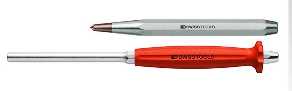

Tu peux aussi sacrifier temporairement un chasse goupille Ø 8 que affûtes et que tu retailles droit ensuite...
Sinon, si tu as un pointeau top qualité éffilé et assez long ça le fait aussi....tu peux déjà essayer au pointeau au pied de la cassure...
Pour info je ne prends en chasse goupille et pointeau que ça....Je connais pas mieux!!

Ok, merci pour les bons conseils. :)
Oui TXP, j'ai resserré les trois autres vis.
