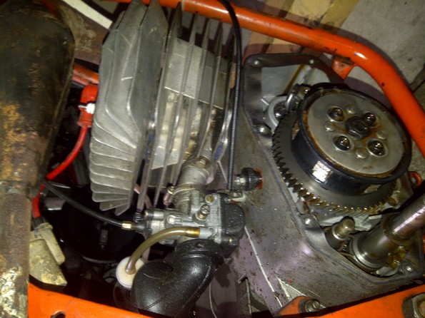

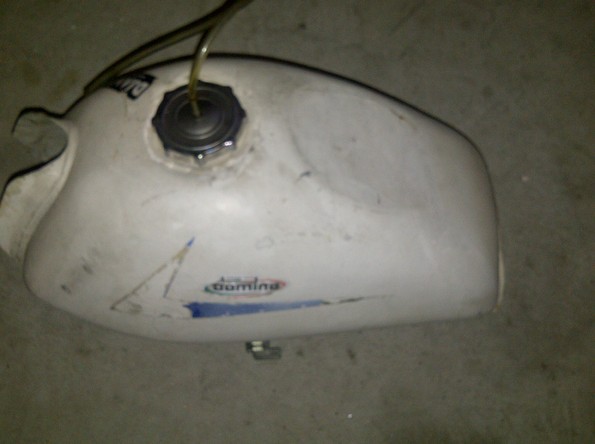

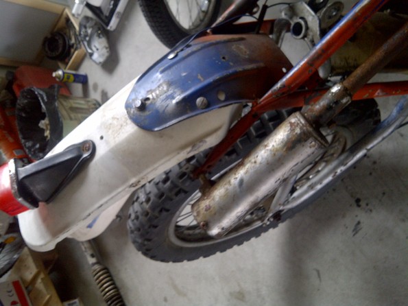

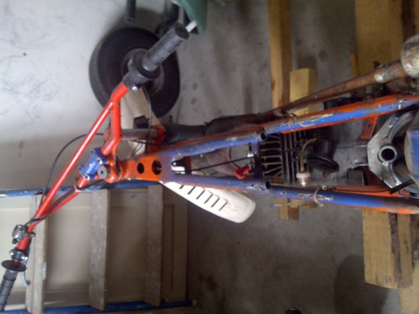

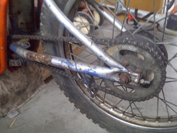

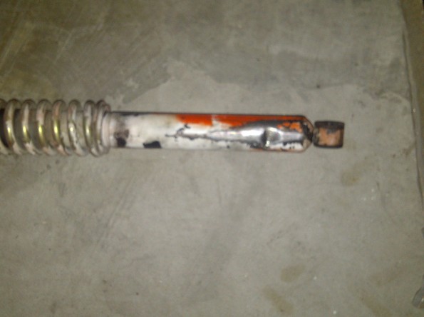

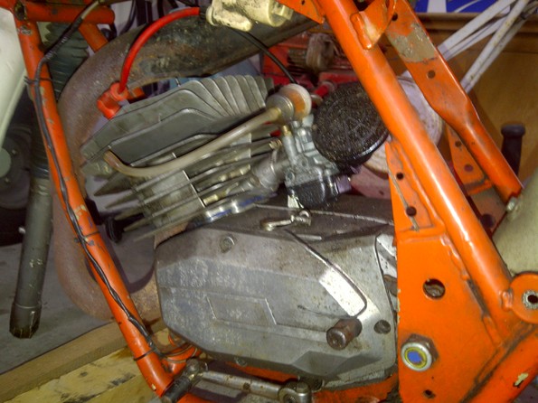

Voici quelques photos (assez médiocres mais j'en posterai d'autres) de mon cyclo. Au nombre de couches de peinture qui se sont succédées sur le cadre, vous pouvez apprécier l'état de ma machine et le travail que j'ai en perspective ! Je précise que l'amortisseur d'origine est percé (au niveau du poc) et que je n'ai plus la selle d'origine. Celle que j'ai est une récup de Suzuki ER21 (comme le garde boue arrière actuel). Mais ça c'était avant, du temps où le seul intérêt était de la remettre en route pour mes garçons... J'aimerais faire un peu mieux maintenant en terme de restauration même si je n'ai pas la prétention de transformer mon Carabo en bête de concours.

Voilà une belle présentation, alors bienvenue, et tu peux ajouter des photos de ta belle, pour agrémenter
Pour les pièces, il faut parcourir le Bon Coin régulièrement, et s'armer de patience :clin:
Cependant, pour ta selle, il y a d'excellents selliers pour lui redonner vie. L'amortisseur de dtmx risque d'être un peu grand je crois. Pour ton réservoir, un carrossier devrait faire merveille. Pour tes roulements et garnitures de frein, vois chez 123 roulements et/ou chez cyclocollection.
Pour nettoyer ta bv, tu peux remplacer l'huile par de l'essence (0,9l), démarrer et tourner 20/30 secondes puis vidanger. Cependant, et vu son âge, démonter-remonter ton P6 et remplacer roulements/joints spi (cyclocollection) et donc nettoyer ne serait pas un luxe.

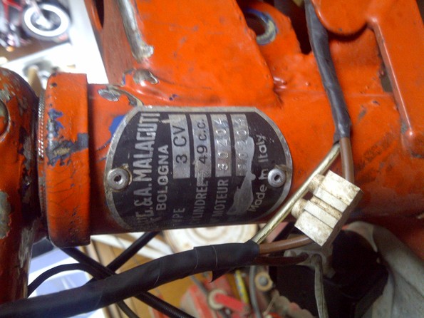

Tout d'abord, en croisant des photos sur internet, j'ai pu identifier que je possédais une gitane Carabo 6 (et non Trail King comme je l'ai aussi cru un moment. Les deux sont équipés d'un cantilever mais les cadres ne sont pas les mêmes). Pour la petite histoire, mon cadre est frappé d'une plaque Malaguti au niveau de la fourche, c'est pour cela que je croyais qu'il s'agissait d'une malaguti. Peut être que Gitane Elf achetait ses cadres à Malaguti ? Va savoir....

- Amortisseur Cantilever 600 mm (J'envisage de le remplacer par un amortisseur de DTMX)

Enfin, en démontant le cache coté embrayage (l'embrayage est collé), j'ai vidangé une huile
très épaisse, marron, très salle... Comment puis je nettoyer l'intérieur du moteur sans tout démonter ? Avec quel produit ? Est-ce que je peux utiliser du gasoil ?
