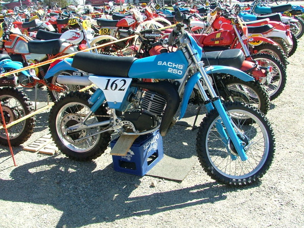

Pour donner l'envie de rouler avec ces belles motos à ceux qui leur reproche le pot "bas" ( photo trouvée sur FB, F Camperlo) ....
