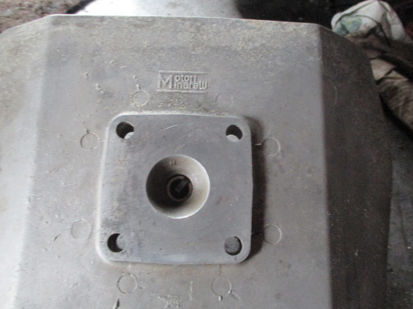

Bonjour à Tous, ciao JOSEPH, le cylindre c'est un compact Système avec un troisième transfert, pour l'admission seul un collecteur en 22 mm ira dans l'autre cas pas d'alignement, la culasse n'est pas conforme a l'origine c'est une Radiale en plus modifié niveau plan de joint, voici les photos du modèle exact qu'il faudrait.
Bonne fin de journée.
Claudio.
Image Image Image

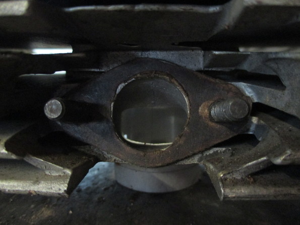

ca me donne pile 23 à l'entrée de cylindre alor 22 ou 24 ?
sachant qu'il n'as jamais était bidoullé

Bon c'est pas moi le plus calé mais je peux te dire que tu as un cylindre compact system mais avec une culasse radiale.

il faut mesuré a l admission au pied a coulisse.
et ce que tu trouve te donne le diametre de ton carbu 19,22,24,26,28 pour les 50cc

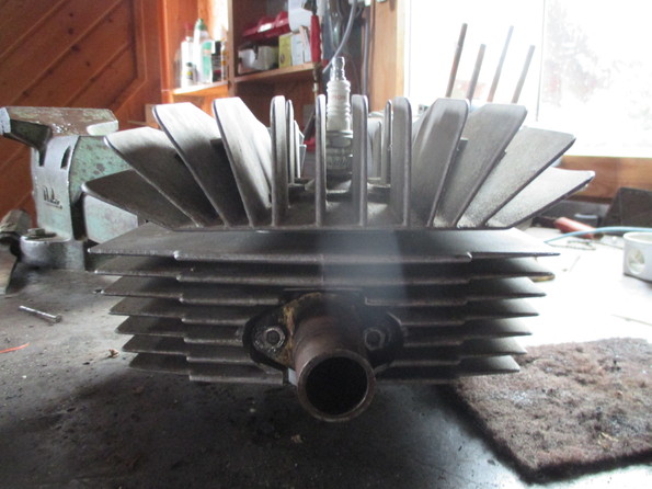

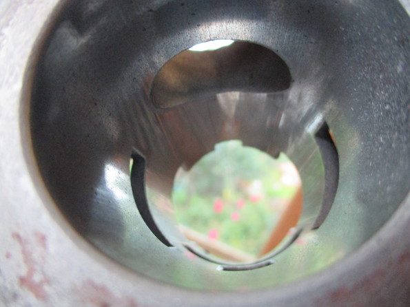

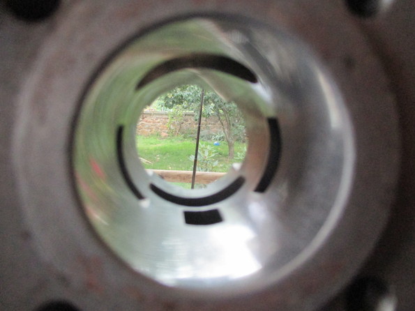

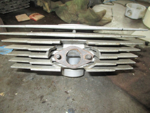

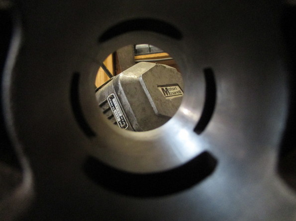

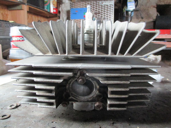

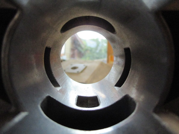

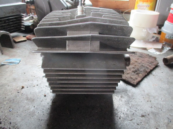

salut à tous j'aimerai savoir si je suis en possession d'un kit 22 ou 24 :P. Et si le cylindre correspond avec la culasse. (38,8 course 42)
PS: le piston est un monosegement
place aux photos : cool:
la culasse est elle renforcé ?
comparaison entre un 19 et l'autre
pas de photos de la sortie d'echapement mais netement plus gros que le 19
les transferts font la même taille que le 19 mais l’échappement et l’admition sont nettement plus gros:
22 ou 24:
19:
merci d'avance :bise:
