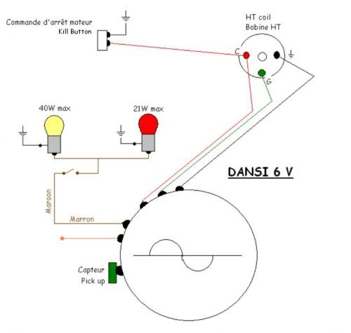

Je sais plus , est ce que l allumage pourrais se couper au bout de ce temps ( 2 à 3 minutes )
Ce qui expliquerai le noyage , mais si c'est le cas , je contrôle comment ?.

Sinon, pour l'allumage oui, ça arrive qu'il coupe au bout d'un certain temps

Quand il s'agit d'un défaut d'allumage, ça arrive bien après 2 ou 3 minutes.
Si l'allumage est défectueux, ça prend 10 à 15 minutes, et quand il est chaud, ça ratatouille puis ça coupe.
Ton problème fait plus penser à un souci de carburation, ou comme tu le penses, un problème d'étanchéité de spi de vilo.
