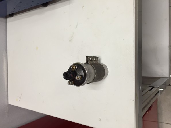

Bon , après m être fait promener chez ducati pour la bobine , je pense avoir trouvé une source
ou je peux trouver mon bonheur chez vous .
Je vous donne des nouvelles à tous des que j ai reçu les pieces ,
Au fait Laurent , j aimerai bien avoir ta bobine , ca doit être la même que sur mon fantic 200
Essayé de me contacter sur mon cel , je t'ai laissé le numéro sur ta boite vocale .
Merci !
Chris

bonjour
j'ai une bobine DANSI si tu as besoin
Salutations
laurent
0673584127

Ou je déniche cette .... :quoi: de ... Bipp bobine introuvable ?..
L équivalent chez ducati peut être , quelqu'un a une idée ? Une référence ?.

Merci à tous , je pense bien me diriger vers la bobine faiblarde ,
Par contre ou ou ... Je trouve une bobine HT ?...
