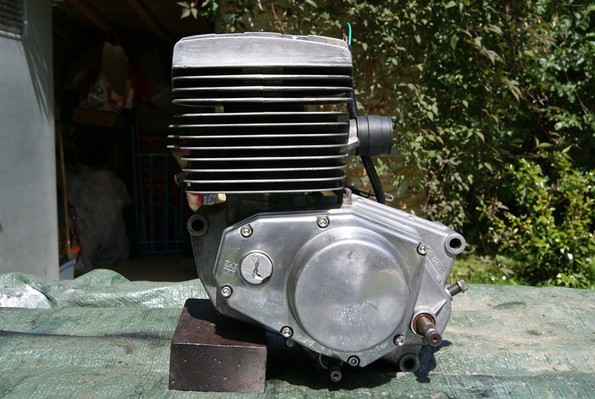

après plusieurs déconvenues lors du remontage du moteur, j'ai réussi ! Il a pris place dans la partie cycle en attendant de finir pour un démarrage ce week-end ...
Laurent

Salut à tous,

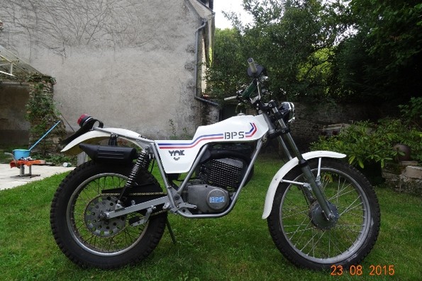

je remonte tout doucement ma BPS 125 YAK; la partie cycle est presque terminée, elle attend son moteur ...
Sauf, que le moteur, n'est pas encore prêt car j'ai fait une Grosse boulette !
Voilà : j'avais terminé le remontage du haut moteur, changé les joints spi et régler l'allumage; content, quoi. :)
Manquait plus qu'à mettre de l'huile avant de le monter dans le cadre; et là, comme je n'avais pas la revue du moteur, j'ai dévissé gentiment la vis de blocage du mécanisme de kick croyant dévissé le bouchon de remplissage ......... :mick
Je fais appel à tous ceux qui connaissent bien ce moteur : Faut-il ouvrir les carters pour remettre en tension le ressort de rappel ou il y a une combine pour le faire ?
D'autre part, si quelqu'un possède le manuel de ce moteur, je suis preneur !
Laurent un peu dépité ...
