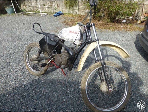

Bonjour ici rogers de monpellier et sa 50 Ancillotti pas encore bien identifiée, merci pour vos réponses, aux concernés, j ai rajouté d autres photos dans ma première présentation alors voilà, ce serait quoi cette machine de 79 ? six days? scarab? regolarità? ou les 3? moteur mina p4p on voit sur la plaque mines sm 4 mais peu lisible ... si quelqu un sait merci d 'avanceImageImageImage merci crdlt RP
quand c' n est pas en panne faut pas réparer
Pour rester lisible, essayes de rester sur le même post dans en créer de nouveau.
Ca permet de suivre :clin:
Bon a priori un Scarab 50 SM "4"
Celui-là est en Morini... alors pourquoi pas en Mina pour la France...

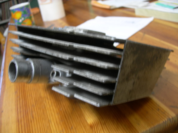

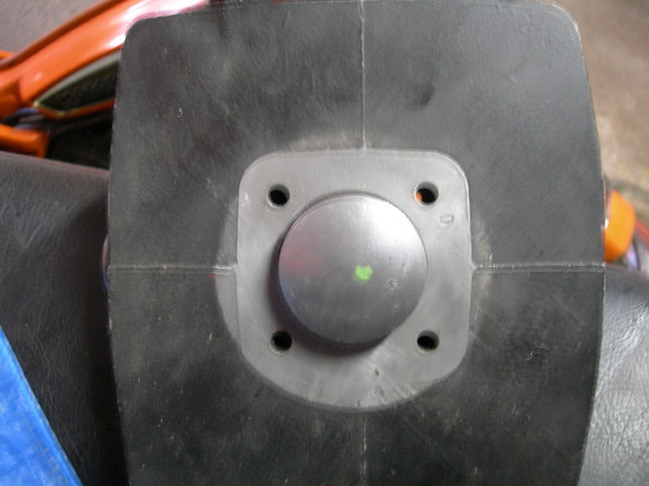

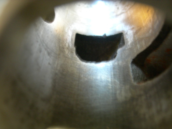

Autre question mais concernant le moteur , en bas du transfert latéral gauche sur le cylindre il manque un bout de métal d' environ 1cm2 est il vraiment hs? sur mes mobs certains fonctionnaient ainsi il y en a meme un que j' avais découpé de l' embase jusqu' au bas des 2 cotés façon cylindre de tronçonneuse ... :) et ça marche ,un peu de couple en plus , mais dans mon cas il est très usé et doit etre réalésé, devrais je partir sur une autre base? à mon avis oui mais ça se vend cher je trouve meme d' occase mon vilo est bon je remplacerai roulements et spi ceux de boite aussi , embrayage fatigué... tout est démonté il a des lumières énormes une pipe en 19 ça a l' air d' avoir été préparé mais propre meme hs je vais le garder pour les mesures au disque gradué , j adore la prépa... qques photos ImageImage voilà ...
Change ton cylindre pour un "vrai" kit 19 et non un origine retravaillé à la hache.
Déjà qu'un kit 19, ce n'est pas vaillant, pire encore en boîte 4, et avec cette lumière le flux gazeux sera perturbé et ton moteur risque de mal fonctionner.
