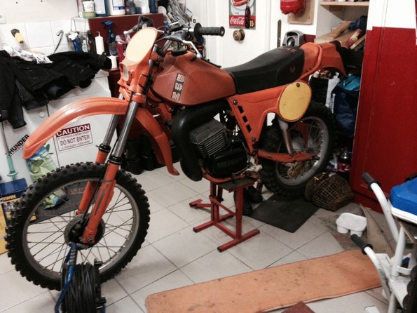

J AI 54 ANS J HABITE A LYON 69005 JE POSEDE CETTE 240 DEPUIS 1990 J AI FAIT PAS MAL D ENDURO AVEC DES COPAINS PUIS UN ACCIDENT FAIT QUE JE NE PEUT PLUS FAIRE D ENDURO ALORS J AI ARRETE LA 240 MAIS J AIMERAIS LA REDEMARE POUR DES BALLADES CALMES ET LA PLUS D ETINCELLES .. ET COMME JE NE SUIS PAS UNE LUMIERE !!

Il s'agit bien d'une 240 TF1 de 1981. Tu as eu bien raison de la conserver, elle est encore pas mal !.
Ce sont des Fournales à l'arrière?
Pour ton problème de démarrage, le mieux serait peut être de commencer par changer la bougie et nettoyer le carbu, avant de s'attaquer à un démontage plus important.
