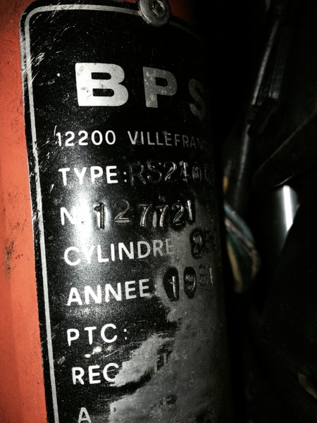

Il s'agit bien d'une 240 TF1 de 1981. Tu as eu bien raison de la conserver, elle est encore pas mal !.
