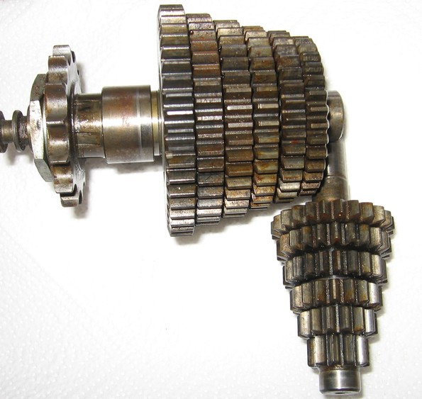

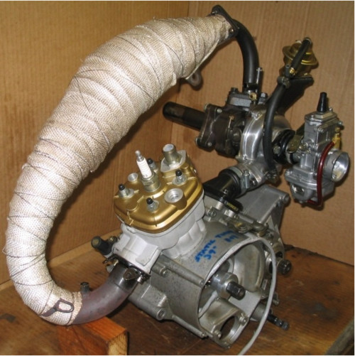

Bonjour
Voici les photos du 50 gp Réplica Lusuardi
Il a un moteur Kreidler préparé par Aalt Toersen (18cv à 16500 trs , carbu 28 ,allumage Krober , fourche 30mm magnésium , roues Campagnolo 18) à défaut du moteur Villa qui est introuvable
j'essaie d'en monter un en récupérant des pièces un peu partout
Quelques photos
Pour entamer une discussion sur les boites de vitesses ou dois-je ouvrir le sujet
Jean pierre

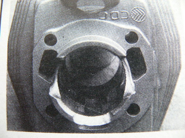

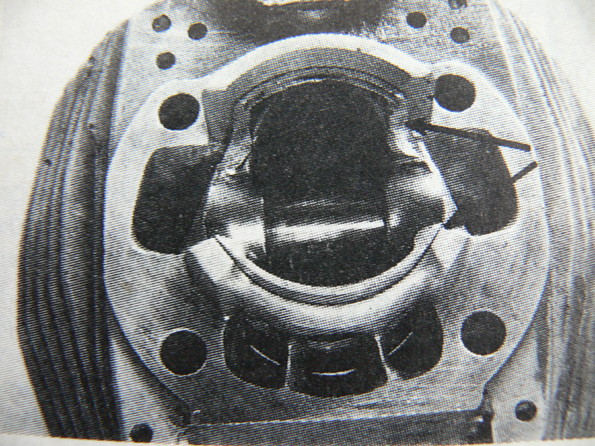

Bonjour
Il n'y a pas de différence extérieurement
Van veen était l'importateur Kreidler de l'époque
Il commercialisait un kit pour transformer le moteur classique en rotatif avec refroidissement liquide
Les cylindres étaient fabriqués par Malhe
Le cylindre de mon réplica Gp est un van veen qui a été décolleté pour insérer un Malossi Mhr Team
Idem pour la culasse
Ce travail a été effectué par Aalt Toersen ancien pilote Kreidler et préparateur bien connu
Ce procédé est très répandu en Hollande (la Mecque du 50cc) car on ne trouve plus de cylindres 6 transferts en bon état sinon à prix d'or
J'ai un 4 transferts Van veen de l'époque mais c'est moins performant
Sinon tout est pareil
Jean pierre

suberbe moto
mais
1-chose il y a des van veen a air (très performants )
2 -non tout n'est pas pareil un 4 transferts et un 6 transferts,;voire un 8 )
rien a voir , un van veen 6 ou 8 transferts comparer a un malossi !!!! tu es perturbé , un vrai van veen prend 17-18000tr/min et 210 km/h avec ton procédé max 170
explique moi ce que Malossi a fait de bon ???
Jean pierre
BREF van veen est un bon préparateur de 50 ,
mais beaucoup de copie circulent , faciles a voir , il suffit de tester ,un vrai van Veen prend des tours et dépasse les 200 km/h chrono si pas le cas c'est un faut
a bon entendeur salut
et le vrai pro des 50 cc est jan de vries

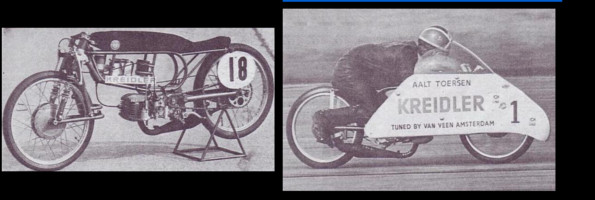

bon lorsque tu connaîtras ton sujet on pourras discuter
si bas avec le carénage et sans carénage le Van Veen a air
et la c'est écrit en grand dessus
a air avec le rotatif en 1968
le record du monde actuel est de 233.3 km /h avec un minarelli am 6 comme base
et que si on avait laisser faire les nippons a cette époque avec leur 2 ou 3 cylindres 2 t 14 vitesses
ce serait encore bien plus
