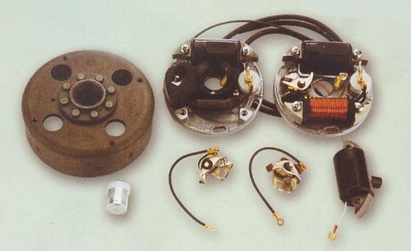

Bonsoir,
Regarde du côté du fil entre la bobine du plateau d'allumage et la bobine extérieure de laquelle la bougie est connectée, l'isolation de ce fil est peut-être abimée et après un certain temps, température augmentant et vibrations, le fil fait masse avec le carter. Donc vérifie les isolations autour du plateau/carter allumage.
Bonne chance
Yves

bonjour
apres avoir changé le rupteur le condensateur le fil haute tension
le capuchon de bougie et la bougie
résultat ,le démarrage est toujours aussi laborieux ensuite tout va bien pendant 30 minutes puis le moteur se coupe et c'est fini
quelle peut en être la cause ?
je n'arrive pas à trouver de bobine en france ,une adresse peut-être ?
je n'ai trouvé que ceci en grèce :
http://www.dlastore.com/e_store/primary ... -jc5a.html
merci d'avance
Luc

bonjour a tous
je viens vers vous pour trouver un fournisseur pour l'allumage de ma 50 italjet
il me faudrait :rupteur et condensateur
et eventuellement la bobine haute tension
merci d'avance pour me faire partager votre savoir
j'essaie de mettre une photo
(merci "fondeur " pour la photo)
Modifié en dernier par lucman le 17 déc. 2014 11:07, modifié 1 fois.
